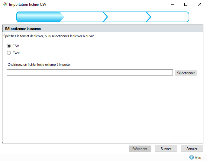

  1. Sélection de fichier
    Cette étape permet de spécifier le type de fichier à lire, ainsi que le fichier d’origine, en appuyant sur le bouton Sélectionner.

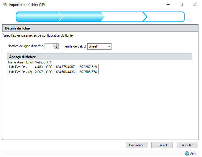

  2. Détails du fichier
    Vous pouvez spécifier le nombre de lignes d’en-tête. Il s’agit du nombre de lignes qui ne seront pas importées en tant que données d’attribut. Le logiciel considère que c’est la dernière ligne d’en-tête qui contient les en-têtes de colonne.
    Dans la partie inférieure de cette page, un aperçu du fichier affiche les données source qui peuvent être importées.
    Vous pouvez spécifier le séparateur de colonne pour les fichiers CSV/texte.
    Pour les fichiers Excel, vous pouvez préciser quelle feuille importer.

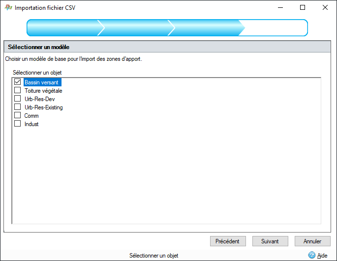

  3. Sélection de modèle
    Cette étape affiche une liste de modèles permettant de créer des objets à partir des données importées. Ces modèles peuvent être prédéfinis ou créés par l’utilisateur. Le modèle sélectionné permettra de créer les objets des formes importées. Vous ne pourrez importer que des propriétés valides pour le modèle sélectionné. Par exemple, pour importer les propriétés de la méthode de ruissellement SCS pour un bassin versant, vérifiez que, dans le modèle choisi, la méthode de ruissellement sélectionnée est SCS.
    Vous devrez exécuter cette étape deux fois pour importer des connexions. Vous l’exécutez la première fois pour sélectionner le type de connexion par défaut et la seconde fois pour sélectionner un type de raccordement à créer aux extrémités de la connexion où les objets n’existent pas dans la phase de conception actuelle.
    Le type de connexion ou de raccordement à créer peut être rejeté selon les valeurs d’attributs importées. Reportez-vous aux informations ci-dessous.
    Cette page est ignorée lors de l’importation des types de sols. Les types de sols n’ont pas de modèles d’objets.

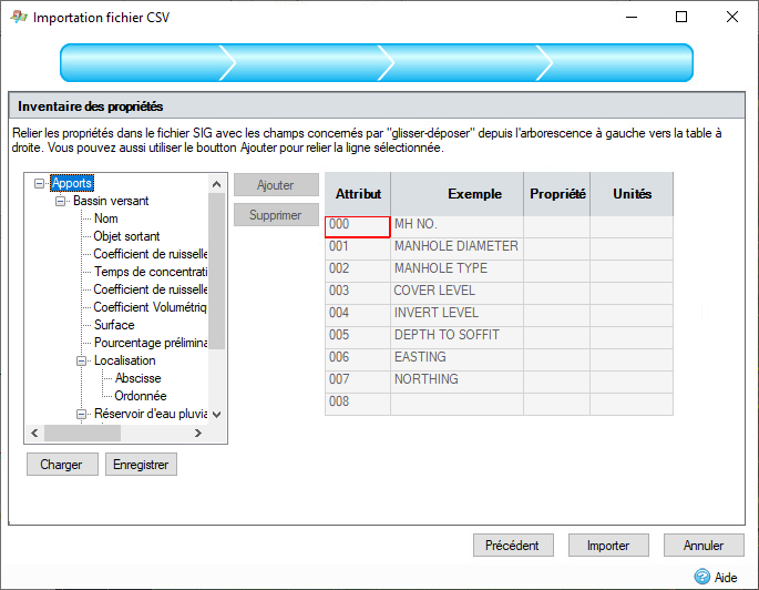

  4. Association de propriétés
    Les fonctionnalités importées peuvent être associées à des informations non spatiales appelées attributs. Vous pouvez importer ces attributs avec la fonctionnalité et les affecter aux propriétés de l’objet créé. Par exemple, vous pouvez importer un ensemble de regards dont les nom et profondeur sont attribués à partir de la table d’attributs.
    Cette étape affiche une fenêtre qui permet de mapper les attributs du fichier source sélectionné ou de les affecter aux propriétés de l’objet créé à partir du modèle sélectionné. La portion gauche de la fenêtre affiche une vue arborescente des propriétés de l’objet qui sera créé. La portion droite de la fenêtre affiche une table des attributs du fichier source avec un exemple des données qui seraient importées.
    Pour créer une association, vous pouvez faire glisser une propriété à partir de la vue arborescente des propriétés et la déposer dans la colonne des propriétés de la grille des attributs. Vous pouvez également mettre en surbrillance la ligne et le nœud de la vue arborescente requis, puis appuyer sur le bouton « Ajouter ». Pour supprimer une association, mettez en surbrillance la ligne d’attribut et appuyez sur le bouton « Supprimer ».
    Lorsqu’une association a été établie, si la propriété sélectionnée comporte une sélection d’unités, la colonne des unités de la table des attributs affichera une liste déroulante des unités possibles pour les valeurs d’attributs. Lors de l’importation, les valeurs d’attributs sont converties de cette unité vers l’unité actuellement sélectionnée dans le logiciel.
    Vous pouvez enregistrer la configuration actuelle des associations via le bouton « Enregistrer », mais également cliquer sur le bouton « Charger » pour charger une configuration précédemment enregistrée.
    Si l’option Verrouiller tous les regards et toutes les connexions importés pour empêcher les ajustements automatiques est sélectionnée, l’importation verrouille le niveau de chaque regard et connexion en appliquant l’état Verrouiller.

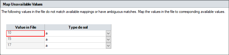

  5. Mappage des valeurs indisponibles (occupations des sols et types de sol uniquement)
    Si l’un des attributs suivants a été affecté, l’assistant peut afficher des pages en plus :
    Occupations des sols : Occupation du sol, Type de couvercle, Condition
    Types de sols : Type de sols
    InfoDrainage va tenter d’affecter les valeurs d’attributs détectées dans le fichier texte/Excel aux options de propriétés InfoDrainage disponibles pour les entités importées. Si le logiciel ne détecte aucun mappage approprié pour une ou plusieurs valeurs d’attributs texte/Excel, une autre page s’affichera pour vous permettre de faire des associations.
