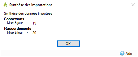

Le formulaire Synthèse des importations fournit le détail des informations du fichier SIG, CSV ou LandXML qui a été importé dans InfoDrainage.
La synthèse se base sur les types de données suivants :
- Nouveau : nouveaux apports, raccordements, connexions ou techniques alternatives créés en fonction des informations contenues dans le fichier.
- Mis à jour : dimensions et emplacement des apports, raccordements, connexions ou techniques alternatives qui ont été fusionnés avec les objets existants du même nom. Les informations supplémentaires associées à un objet sont conservées.
Remarque : L’image ci-dessus présente une synthèse des raccordements et des connexions importées. Le formulaire Synthèse des importations varie en fonction des types d’objets importés.
