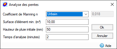

L’option Analyse des pentes permet d’évaluer le site en appliquant une quantité de pluie à la surface afin d’établir les conduites et les bassins probables. Elle fournit des informations essentielles pour déterminer les meilleurs emplacements des techniques alternatives.
Les paramètres de la boîte de dialogue Analyse des pentes nécessitent un certain nombre de valeurs :
Coefficient de Manning n : valeur de rugosité n de Manning du site à évaluer. Cette option peut être sélectionnée dans une liste prédéfinie ou être définie par l’utilisateur.
Type Coefficient de Manning n
Urbain 0,018
Mixte 0,030
Rural 0,100
Surface d’élément minimale : plus la surface minimale de l’élément est petite, plus l’analyse sera précise, mais plus elle sera longue.
Hauteur de pluie initiale : hauteur de l’eau qui sera introduite dans chaque élément du maillage au début de l’analyse.
Temps d’analyse : durée pendant laquelle l’eau s’écoule à la surface du terrain ou dans des puits.
Cliquez sur Annuler pour arrêter l’analyse.
