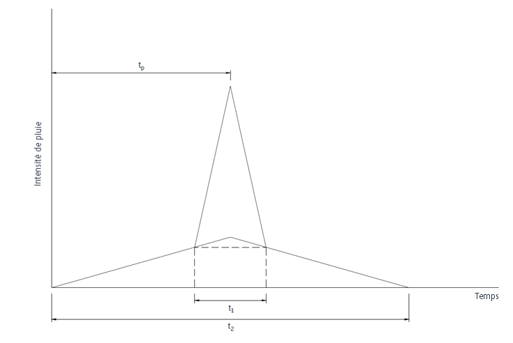

La pluie Desbordes fait référence au hyétogramme en double triangle proposé par le Professeur Michel Desbordes (Université de Montpellier, France) à la fin des années 1970. L’un des principes clés de cette approche est que le hyétogramme n’essaie pas de reproduire les tendances observées en matière de précipitations. Au lieu de cela, ses caractéristiques sont dérivées d’une analyse de sensibilité de la réponse d’un modèle de réservoir linéaire simple. La forme du hyétogramme en double triangle vise à réduire le nombre de paramètres sensibles au minimum. Cette méthode de précipitations types est la plus couramment utilisée en France pour la modélisation hydrologique des bassins versants urbains.

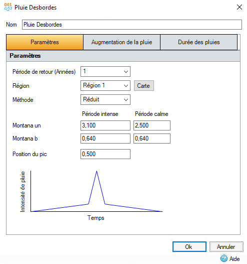

Paramètres
Période de retour (années)
Le logiciel contient les valeurs du coefficient de Montana pour les quatre périodes de retour spécifiées dans le document de référence d’origine (Instruction technique 77) : 1, 2, 5 et 10 ans. Vous pouvez aussi sélectionner l’option Personnalisé pour entrer votre propre période de retour et saisir les valeurs de coefficient de votre choix pour une autre période de retour.

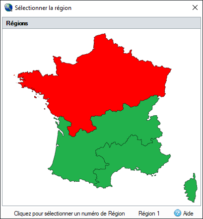

Région
Sélectionnez la région de France dans laquelle le site se trouve (selon la sous-division indiquée dans le document Instruction technique 77). Le bouton Carte permet de la sélectionner graphiquement : passez le curseur sur la région requise et cliquez.
Sélecteur de région de France
Méthode
Permet de choisir le début des périodes intenses, comme suit :
Coefficients a et b
Il existe deux jeux de coefficients a et b, l’un pour le triangle de période intense (plus courte) et l’autre pour décrire le triangle de durée globale. Ils sont automatiquement affectés aux périodes de retour intégrées de 1, 2, 5 et 10 ans (comme indiqué dans le document Instruction technique 77). Pour les autres périodes de retour, ils doivent être saisis manuellement. Toutefois, les valeurs saisies peuvent être superflues si une ou plusieurs valeurs connues ont déjà été fournies (par Météo France, en général). Les valeurs par défaut de a et b pour la période calme sont sensiblement équivalentes à une période de retour de 0,5 an.
Remarque : Notez la convention pour le signe de b : la valeur b est considérée comme étant positive.

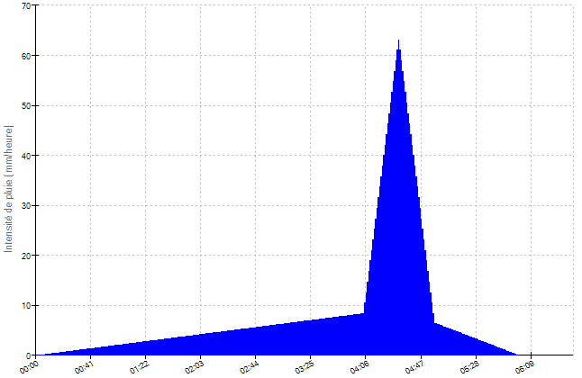

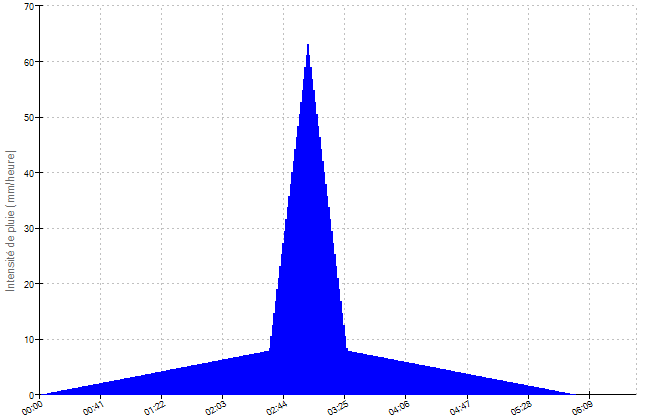

Position du pic
Ce paramètre fournit la position du pic du triangle de la période intense sur toute la durée de l’événement. Par défaut, une valeur de 0,5 est sélectionnée, ce qui signifie que le pic se trouve au milieu de l’événement pluvieux (hyétogramme symétrique). La valeur spécifiée s’applique à toutes les durées sélectionnées.
Deux exemples de hyétogrammes. Le premier correspond à une position du pic de 0,5 et le deuxième à 0,75.

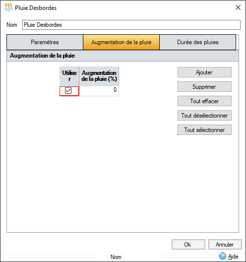

Augmentation de la pluie
Cette opération permet de mettre à l’échelle toutes les pluies selon la valeur spécifiée. Cette option permet de tenir compte du changement climatique ou d’autres facteurs.

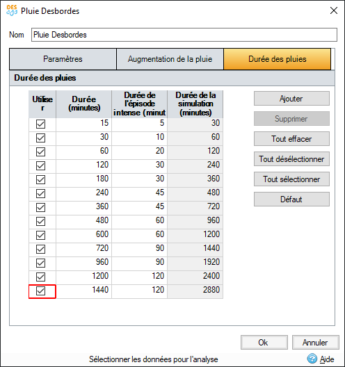

Durée des pluies
Un jeu de durées des pluies et de durées de simulation doit être spécifié pour que l’analyse s’exécute de manière consécutive. Vous pouvez modifier toutes les valeurs de durée et ajouter des lignes pour des durées supplémentaires.
