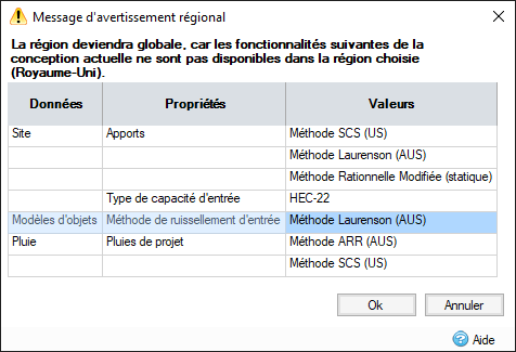

Validation de la zone
Les actions suivantes peuvent créer un scénario dans le cadre duquel vous essayez de charger des valeurs non autorisées dans une région :
- Chargement de nouveaux fichiers, y compris les valeurs prédéfinies et les pluies.
- Changement de région alors que des fichiers sont déjà chargés.
- Exécution d’une opération d’annulation/de rétablissement en modifiant la région entre les deux.
Si, à la suite d’une de ces actions, l’utilisateur tente de charger des valeurs non autorisées pour la région, le message d’avertissement suivant s’affiche :
Cet avertissement décrit brièvement le problème, en indiquant la région actuelle, et affiche une table qui répertorie les problèmes. Les colonnes suivantes apparaissent dans le formulaire d’erreur :
- Données : endroit/fichier à l’origine du problème. Les valeurs sont les suivantes : Valeurs prédéfinies, Pluie ou Site.
- Propriétés : propriété dans les données à l’origine du problème.
- Valeurs : valeur spécifique utilisée par la propriété à l’origine du problème.
Si vous cliquez sur OK, le message d’avertissement définit la région sur Globale. Si vous cliquez sur Annuler, l’action est interrompue. L’option Annuler/Rétablir ne permet pas d’annuler une action.
