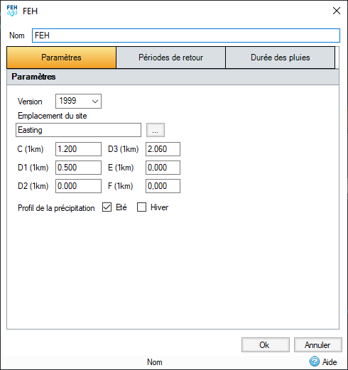

Paramètres
Version
Sélectionnez la version 1999, 2013 ou 2022.  Avec l’option 1999, vous pouvez saisir les six constantes de site. Les données 2013 et 2022 peuvent uniquement être chargées à partir d’un fichier .csv ou .xml valide et elles affichent « Point » ou « Bassin versant » selon les données du fichier. Si un fichier chargé ne contient pas de données 2013 ni 2022, l’option est désactivée.
Emplacement du site
Ce champ descriptif permet d’enregistrer l’emplacement du site. Si les détails FEH sont importés à partir d’un fichier .csv ou .xml, ce champ est rempli avec les détails de référence de grille.
Les résultats FEH 2013 et 2022 doivent être limités à une période de retour minimale de 2 ans, car le modèle n’est pas adapté aux périodes de retour inférieures à 2 ans.
Le bouton Charger permet d’importer les détails à partir d’un fichier .csv/.xml créé par le logiciel FEH (CD-ROM). Celui-ci importera l’emplacement du site et les six constantes, comme décrit ci-dessus. Pour créer le fichier, lancez le CD-ROM du FEH et suivez les instructions ci-dessous.
Remarque : La méthode FEH n’est pas recommandée pour les averses d’une durée inférieure à 30 minutes et ne convient donc généralement pas à une utilisation avec la méthode rationnelle modifiée.
Constantes requises
En spécifiant les six constantes requises C, D1, D2, D3, E et F, vous pouvez calculer les hauteurs de pluie sur différents emplacements au Royaume-Uni et en Irlande.
Averses d’été/d’hiver
Les profils de centile d’été 50 et de centile d’hiver 75 sont pris en charge. La forme du profil d’hiver est basée sur l’application de l’interpolation de Lagrange aux valeurs CRP publiées (voir le Flood Studies Report). Vous pouvez exécuter l’un ou l’autre profil.

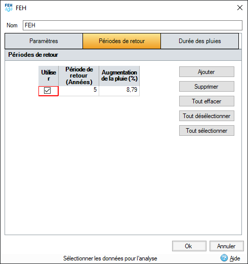

Périodes de retour
Des périodes de retour de 1 à 1 000 ans sont fournies.

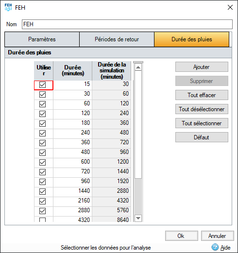

Durée des pluies
Un jeu de durées des pluies et de durées de simulation doit être spécifié pour que l’analyse s’exécute de manière consécutive.
