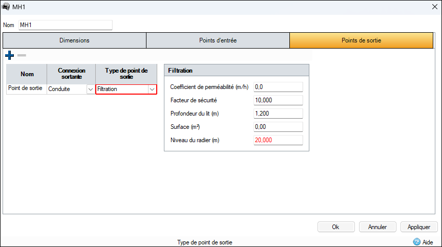

Spécification
Coefficient de perméabilité : taux auquel l’eau stockée dans la technique alternative s’infiltre dans le milieu filtrant de la structure.
Facteur de sécurité : facteur de sécurité requis.
Profondeur du lit : profondeur du sol de plantation.
Surface : aire du lit filtrant.
Niveau du radier : niveau du radier du point de sortie.
