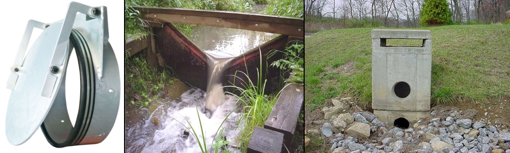

Les points de sortie sont des régulateurs de débit qui permettent aux flux de sortir d’une technique alternative, d’un regard ou d’un raccordement à un débit limité. Cliquez sur chaque type de sortie individuel pour afficher les détails correspondants.
Une liste des différents types de points de sortie s’affiche sur le côté. Sélectionnez l’un de ces types de sorties pour en afficher les détails.
Les points de sortie sont créés dans le cadre d’un raccordement, d’un regard ou d’une technique alternative  afin d’indiquer le volume d’eau devant quitter la structure. Ils sont disponibles via l’onglet Points de sortie.

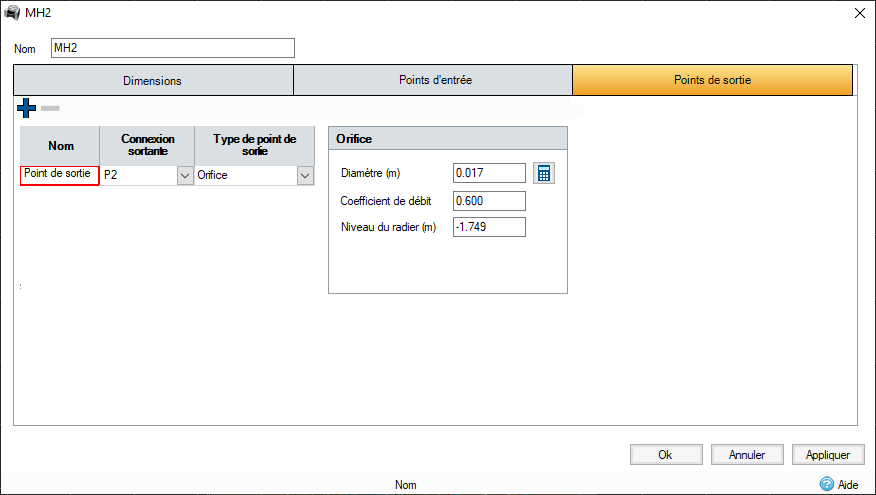

Conseil : Pour les points de sortie Raccordement ou Technique alternative, consultez l’onglet Points de sortie dans le formulaire Propriétés.
Connexion sortante
Il s’agit de la liste des connexions qui quittent la structure donnée.
Utilisez la liste déroulante pour sélectionner l’élément à connecter à chaque point de sortie de la technique alternative ou du raccordement.
Vous pouvez modifier la connexion affectée à un point de sortie. Si une autre connexion est sélectionnée, la connexion d’origine sera affectée au point de sortie qui était associé à la nouvelle connexion.
Type de point de sortie
Il s’agit de la liste des types de points de sortie, comme indiqué dans le menu du panneau latéral de cette page.
Propriétés des points de sortie
Cette zone affiche les propriétés qui doivent être spécifiées pour le point de sortie sélectionné.
Table des Exutoires
Si le raccordement ou la technique alternative est un point de sortie, une zone supplémentaire s’affiche sous la table des exutoires afin de consulter le type d’exutoire.
Cliquez sur le bouton Modifier les exutoires pour ouvrir le formulaire Table des Exutoires et afficher/modifier les paramètres de cet exutoire.
Remarque : Il peut être nécessaire de valider les modifications avant que les options d’exutoire ne s’affichent, par exemple si vous avez ajouté un point de sortie non connecté.
