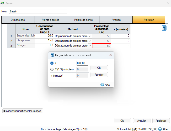

La dégradation de premier ordre est une méthode plus complexe qui permet d’analyser l’élimination des polluants en fonction de la dégradation exponentielle. Cette méthode s’intéresse à l’eau dans chaque technique alternative, plutôt qu’en sortie. Elle permet de déterminer le pourcentage de polluants éliminés en fonction du temps nécessaire à l’eau pour traverser la technique alternative.
Le calcul de dégradation de premier ordre sans concentration de base utilise la formule suivante :
Où :
Cn+1 = concentration en polluant à la fin de l’intervalle de temps
Cn = concentration en polluant au début de l’intervalle de temps
= pas de temps de l’intervalle
= constante de décomposition, qui peut être spécifiée de plusieurs façons :
où :
τ = constante de durée de vie de décomposition ou durée de vie (moyenne)
T1/2 = demi-vie de la décomposition
En règle générale, la valeur τ est plus facile à estimer et plus souvent saisie par l’utilisateur. Toutefois, vous pouvez effectuer le calcul en entrant la valeur T1/2
ou
, si vous préférez.
Certaines concentrations en polluant ne peuvent pas être réduites à néant. L’utilisateur peut spécifier une concentration de base (minimum) (Cback) en dessous de laquelle la concentration en polluant ne sera pas réduite.
La méthode est la même que pour la dégradation de premier ordre sans concentration de base, si ce n’est que l’utilisateur a la possibilité d’entrer la valeur Cback.
