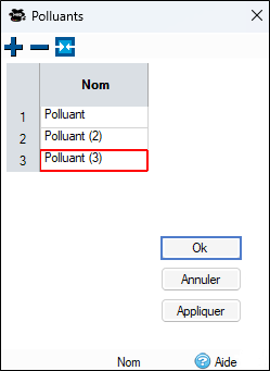

Polluants
Vous pouvez ajouter, supprimer, renommer ou fusionner des polluants.  Le nom des polluants doit être unique et respecter la casse. Si vous entrez des noms en double, ils sont modifiés de manière à être uniques.
Si vous créez des techniques alternatives ou des apports, ou si vous les chargez à partir d’une autre source, tous les polluants qui ne sont pas disponibles sont ajoutés automatiquement.
Remarque : Le nom des polluants étant sensible à la casse, des doublons peuvent être créés. Utilisez la fonctionnalité de fusion pour éliminer les doublons.
Le nombre de polluants est limité à quinze.
Barre d’outils
Ajouter : permet d’ajouter un nouveau polluant à la fin de la liste.
Supprimer : permet de supprimer le polluant sélectionné.
Fusionner : permet de conserver le principal polluant et de supprimer tous les autres polluants sélectionnés.
Remarque : Lors de la fusion, la concentration de polluants (apport) ou les valeurs d’élimination (techniques alternatives) du premier polluant seront conservées. Toutefois, si la valeur est égale à 0, le jeu de valeurs suivant sera utilisé.
