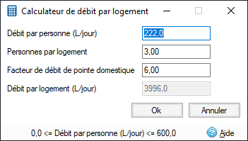

Calculateur de débit par logement
Le calculateur de débit par logement permet de configurer la propriété Débit par logement d’un ruissellement des eaux usées selon le calcul suivant :
Débit par logement = Débit par personne X Personnes par logement X Facteur de débit de pointe domestique
Débit par personne : débit moyen généré par une personne.
Personnes par logement : nombre moyen de personnes occupant un logement.
Facteur de débit de pointe domestique : facteur d’échelle permettant de prendre en compte les débits de pointe.
