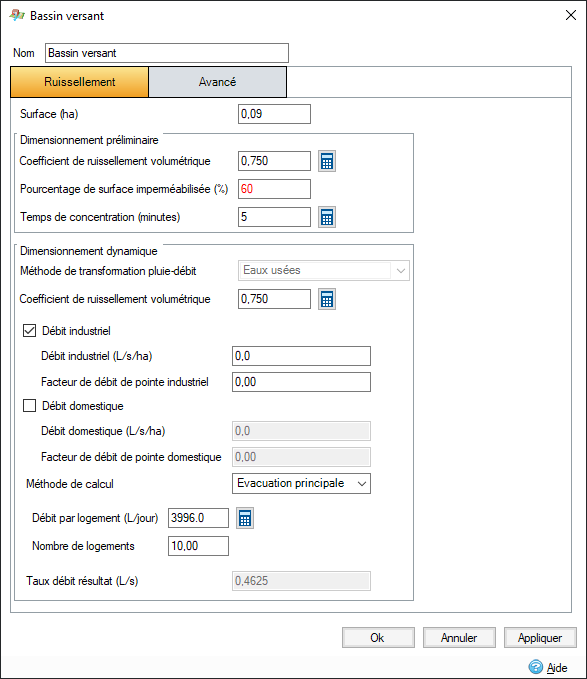

Eaux usées
Le ruissellement des eaux usées ne peut être défini qu’à l’aide de phases.
Débit industriel : cochez cette case pour inclure les débits d’origine industrielle.
Débit industriel : débit industriel par unité de surface.
Facteur de débit de pointe industriel : facteur à appliquer au débit industriel pour prendre en compte le débit de pointe.
Débit domestique : cochez cette case pour inclure les débits d’origine domestique.
Débit domestique : débit domestique par unité de surface.
Facteur de débit de pointe domestique : facteur à appliquer au débit domestique pour prendre en compte le débit de pointe.
Méthode de calcul : méthode utilisée le calcul du débit. Les options disponibles sont Débit unitaire et Évacuation principale.
Débit unitaire
Taux débit résultat : débit total calculé.
Analyse
Le débit résultant de l’écoulement des eaux usées comporte trois parties : les eaux industrielles reçues par le bassin versant, les eaux domestiques reçues par le bassin versant et les eaux usées provenant des habitations.
Débit résultant =  débit d’origine industrielle + débit d’origine domestique + débit provenant du débit unitaire ou de l’évacuation principale.
Le débit d’origine industrielle est calculé comme suit :
Débit industriel = bassin versant x facteur de débit de pointe industriel x débit industriel
Le débit d’origine domestique est calculé comme suit :
Débit domestique = bassin versant x facteur de débit de pointe domestique x débit domestique
Le débit des eaux usées provenant des habitations peut être calculé à l’aide de la méthode Débit unitaire ou Évacuation principale.
Le calcul à l’aide de la méthode Débit unitaire est le suivant :
Débit des eaux usées =  SQRT (débits unitaires totaux) * facteur de fréquence
Le calcul à l’aide de la méthode Évacuation principale est le suivant :
Débit des eaux usées = (débit par logement * nombre de logements) / 86 400
