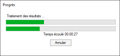

La progression de l’analyse s’affiche dans le formulaire de progression lorsque vous cliquez sur Lancer l’analyse.
L’opération est divisée en trois sous-tâches pour vous aider à évaluer la progression de l’analyse. Ces sous-tâches sont les suivantes :
Configuration de l’analyse : génération des précipitations et des hydrogrammes d’apport associés pour chaque événement pluvieux prêt pour l’analyse.
Simulations en cours : analyse de la conception pour chaque événement pluvieux.
Traitement des résultats : traitement des résultats de l’analyse pour déterminer les débits de pointe et les volumes.
