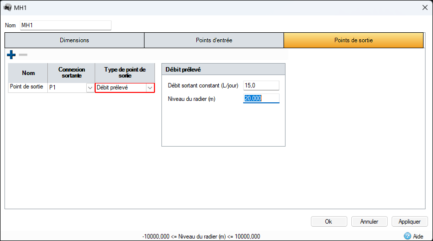

Débit prélevé
Le point de sortie de débit prélevé est un type de contrôle de débit sortant constant : le débit constant se produit lorsque le niveau de l’eau dépasse le niveau du radier.
Spécifications
Niveau du radier : entrez l’altitude à laquelle l’écoulement commencera.
Débit sortant constant : entrez le débit constant requis.
