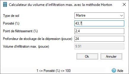

Calculateur du volume d’infiltration maximal de Horton
Le calculateur du volume d’infiltration maximal de Horton permet de calculer le volume d’infiltration maximal pour la méthode d’infiltration de Horton à utiliser avec la méthode de ruissellement SWMM.
Type de sol : issus du manuel de référence d’hydrologie SWMM 5.2, les types de sols renseignent les valeurs de porosité et de point de flétrissement.
Porosité : porosité du type de sol, comme indiqué dans le manuel de référence d’hydrologie SWMM 5.2. Notez que si vous entrez une valeur personnalisée, le type de sol est défini sur Défini par l’utilisateur.
Point de flétrissement : point de flétrissement du type de sol, comme indiqué dans le manuel de référence d’hydrologie SWMM 5.2. Notez que si vous entrez une valeur personnalisée, le type de sol est défini sur Défini par l’utilisateur.
Profondeur de stockage de la dépression : profondeur de stockage de la portion perméable du bassin versant.
Volume d’infiltration max. : volume maximal de l’infiltration, tel que défini par l’équation (Porosité - Point de flétrissement) * Profondeur de stockage de la dépression.
