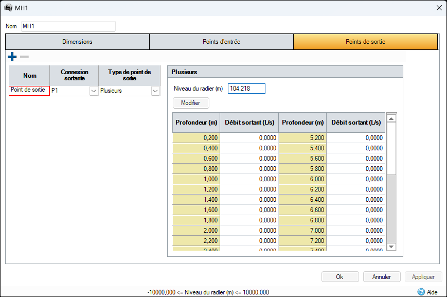

L’option de point de sortie multiple permet de combiner un ou plusieurs contrôles de débit de sortie en un seul emplacement de sortie.
Multiple : spécifications
Feuille de calcul : affiche la relation profondeur/débit sortant lorsque tous les contrôles de débit et leurs niveaux connexes sont pris en compte.

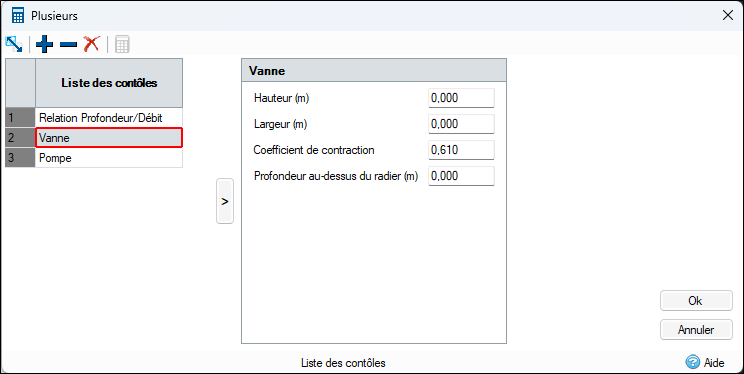

Cliquez sur le bouton Modifier pour afficher la calculatrice de contrôle multiple.
Multiple : calculatrice de contrôle
Liste des contrôles : liste des contrôles contenus dans le contrôle Multiple. La sélection d’une ligne affiche ses détails sur le côté droit à des fins de modification.
Changer le type :
Créer un objet :
Effacer les données de la ligne :
Effacer toutes les données :
Analyse pour les ouvrages affichés :
Tente de calculer les paramètres de chaque contrôle individuel requis pour conserver la profondeur et le débit de conception souhaités. Si vous sélectionnez cette option, vous pouvez valider le débit et la profondeur de référence souhaitée, mais pas les paramètres de contrôle individuels, tels que la hauteur d’une vanne, qui doivent donc être entrés correctement à l’avance.
Afficher/masquer l’assistant :affiche/masque les colonnes Profondeur de référence souhaitée et Débit de référence souhaitée en regard de la liste des contrôles.
Profondeur de référence souhaitée : indique la profondeur à laquelle le contrôle correspondant doit commencer. Ces valeurs doivent être affichées dans l’ordre croissant. Le contrôle correspondant sera actif pour les profondeurs comprises entre sa profondeur de référence souhaitée et la profondeur de référence souhaitée du contrôle suivant.
Débit de référence souhaitée : indique le débit de référence souhaitée à partir duquel le contrôle entrera en vigueur, c’est-à-dire le débit auquel la profondeur de référence correspondante est atteinte.

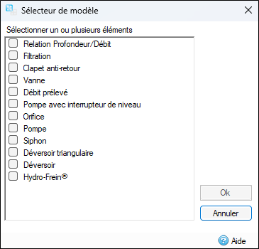

Multiple : sélecteur de modèle
Permet de sélectionner un ou plusieurs types de sortie pour le raccordement sélectionné. Les éléments sélectionnés s’affichent dans la liste de contrôle de la calculatrice de contrôle.
