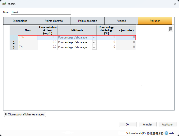

Pour le pourcentage d’abattage, la concentration (C) dans le système de drainage est déterminée par la méthode de routage. Deux sous-méthodes sont disponibles pour le pourcentage d’abattage : Pourcentage d’abattage avec ou Pourcentage d’abattage sans concentration de base.
Les sous-méthodes décrites ci-dessous utilisent les variables suivantes :
C = concentration en polluant
Cout = concentration en polluant dans le débit sortant
Cin = concentration en polluant dans le débit entrant
Pourcentage d’abattage = pourcentage de réduction de la concentration dans le débit sortant
La concentration dans le débit sortant est calculée comme la concentration stockée, moins le pourcentage spécifié.
 Cout = Cin * (1 - Pourcentage d’abattage)
Pourcentage d’abattage avec concentration de base
Certaines concentrations en polluant ne peuvent pas être réduites à néant. Dans ce cas, les utilisateurs peuvent spécifier une concentration de base (minimum) (Cback) en dessous de laquelle la concentration en polluant ne sera pas réduite.
La méthode est la même que celle du pourcentage d’abattage sans concentration de base, à l’exception de l’inclusion de la variable de concentration de base.
Cout =  Cback + [(Cin - Cback) * (1 - Pourcentage d’abattage)]
