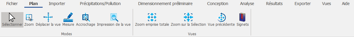

Onglet Plan
Naviguez dans la vue en plan 2D et apportez les modifications nécessaires (dans l’écran du milieu).
Modes
Sélectionner : permet de sélectionner des objets à l’aide du bouton gauche de la souris.
Zoom : permet d’effectuer un zoom sur les dimensions sélectionnées.
Déplacer la vue : permet de déplacer la vue en cliquant sur le bouton de la souris et en le maintenant enfoncé.
Mesure : mesure la distance et la pente entre deux points ou dans une zone.
Accrochage : permet d’accrocher le curseur dans le fichier CAO ou SIG, ou dans les contours de la conception.
Impression de la vue : permet d’afficher un aperçu d’impression de la vue.
Vues
Zoom emprise totale : permet d’effectuer un zoom sur l’emprise en taille réelle. Cela s’applique également à la vue 3D.
Zoom sur la Sélection : permet d’effectuer un zoom sur l’ensemble de l’objet sélectionné. Cela s’applique également à la vue 3D.
Vue précédente : permet d’effectuer un zoom sur la sélection précédente.
Signets : permet de marquer une vue ou d’effectuer un zoom sur cette vue.
