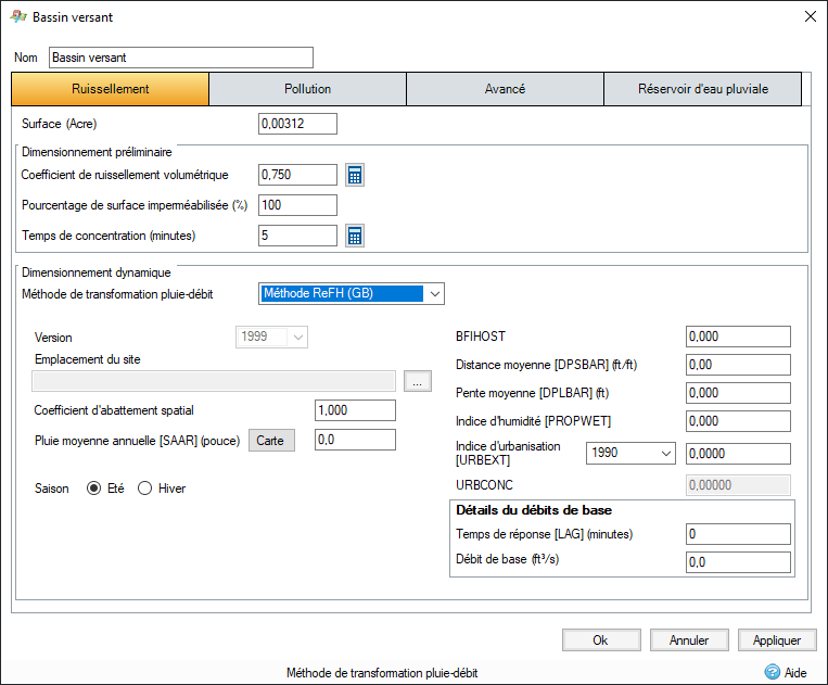

Hydrogramme unitaire de la méthode ReFH
Les variables d’entrée suivantes sont utilisées dans l’hydrogramme unitaire de la méthode ReFH.
Remarque : La plupart de ces valeurs sont importées à partir du CD-ROM du logiciel FEH via le bouton Importer. Toutefois, dans les petits bassins versants, il est essentiel de les comparer à une topographie du site pour vérifier les données, si cela est possible.
Remarque : Il est possible que cette méthode ne soit pas disponible pour votre région. Pour plus d’informations, reportez-vous à la section Régionalisation.
Version : seuls les fichiers contenant des données 1999 seront chargés et seuls les fichiers 1999 peuvent être sélectionnés.
Emplacement du site : ce champ descriptif permet d’enregistrer l’emplacement du site.  Si les détails FEH sont importés à partir d’un fichier .csv ou .xml, ce champ est rempli avec les détails de référence de grille.
Facteur de réduction de surface : permet de réduire la pluie grâce au calcul basé sur la durée et la surface. Cette valeur peut être obtenue à partir de la figure 4.3.4 du FEH.
SAAR : pluie moyenne annuelle standard (1961-1990). Pour déterminer cette valeur, cliquez sur le bouton « Carte » et sélectionnez l’emplacement.
Saison : saison utilisée par les précipitations pour générer le profil associé (la valeur sélectionnée ici est utilisée si aucun paramètre Pluies de projet n’est configuré). Cette valeur a une incidence sur le calcul du facteur de correction saisonnier (SCF) ci-dessous, ainsi que sur le calcul du modèle de perte. Si l’analyse continue est utilisée, cette saison ne sera utilisée que pour le calcul du débit de base initial et doit refléter la saison au début du premier fichier de pluie.
Les saisons recommandées sont les suivantes :
BFIHOST : indice de débit de base calculé à partir des données de sols HOST (Hydrology of Soil Types).
BARRETBD : pente moyenne du bassin versant. Moyenne de toutes les pentes internodales.
BARREDPLT : longueur moyenne de la trajectoire de drainage. Il s’agit de la moyenne des distances entre chaque nœud (sur une grille de 50 m) et le point de sortie du bassin versant.
PROPWET : proportion de temps pendant lequel le manque d’humidité du sol <= 6 mm durant la période 1961-1990, telle que définie par le système MORECS (Met Office Rainfall and Evaporation Calculation System).
URBEXT : étendue de la couverture urbaine et suburbaine.  Sélectionnez les valeurs 1990 ou 2000 si elles sont disponibles ou entrez une valeur définie par l’utilisateur.  Notez que les valeurs de l’année 2000 sont uniquement disponibles si vous utilisez le CD-ROM FEH version 2.  Si, pour 1990 ou 2000, les valeurs sont nulles, vérifiez-les, car il est possible qu’elles ne soient pas disponibles dans les données FEH.
Détails du débit de base
LAG : vous pouvez utiliser cette valeur à la place des indices DPSBAR, DPLBAR, Urbain et PROPWET pour calculer le temps de pointe (Tp). Il s’agit du délai entre le centre d’un hyétogramme et le débit de pointe obtenu à l’exutoire du bassin versant.
Remarque : L’utilisation de cette valeur peut se justifier si des temps de réponse existent ou si l’ingénieur estime que le calcul du temps de pointe est erroné. Cela peut se produire, par exemple, si les fossés ont fait l’objet d’améliorations ou s’ils ont été canalisés.
Débit de base : cette valeur remplace la valeur de débit de base calculée pour permettre un débit de base défini par l’utilisateur.  Le calcul du débit de base peut être désactivé en entrant la valeur « 0 ». Ce champ doit rester vide pour que le logiciel calculer cette valeur.  Notez que si un débit de base défini par l’utilisateur est utilisé, il s’agit d’un débit de base constant qui ne varie pas selon les précipitations.
