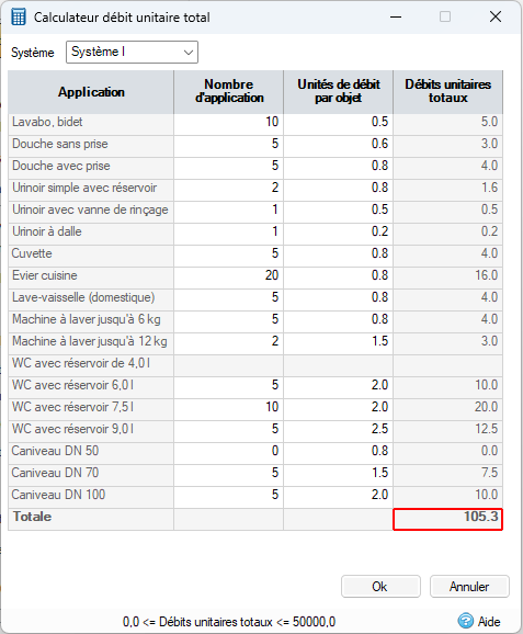

Calculateur débit unitaire total
Le calculateur de débit unitaire total permet de configurer la propriété des débits unitaires d’un ruissellement des eaux usées selon le calcul suivant :
Débits unitaires totaux = SUM (Nombre d’application X Unités de débit par objet)
Système : toute modification apportée au système entraîne la restauration des valeurs par défaut des unités de débit par objet.
Application : type d’application.
Nombre d’application : nombre d’application du type donné.
Unités de débit par objet : unités de débit d’une seule application du type donné.
Débits unitaires totaux : débits unitaires totaux de toutes les applications du type donné.

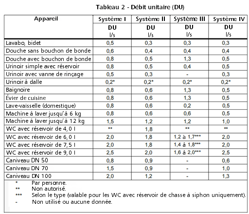

Valeurs par défaut des unités de débit par objet
Les valeurs par défaut des unités de débit par objet proviennent du tableau suivant :
Lorsqu’une plage est fournie, la valeur médiane est utilisée dans InfoDrainage.
Lorsqu’une cellule est marquée comme « ** non autorisé », ou comme « non utilisé ou absence de données », cette application n’est pas disponible dans ce système, et la ligne correspondante est désactivée.
