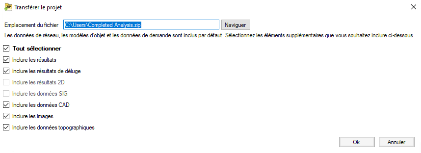

La fonctionnalité Transférer le projet permet aux utilisateurs de regrouper leurs conceptions pour en faciliter le partage avec des clients et des collaborateurs.
Par défaut, InfoDrainage enregistre la conception sous la forme d’un package dans le même dossier que le fichier .iddx ouvert. Pour enregistrer le package dans un autre dossier, cliquez sur « Parcourir » et accédez à l’emplacement souhaité. Le même formulaire vous permet aussi, si vous le souhaitez, d’enregistrer des fichiers .iddx afin d’assurer leur compatibilité avec les versions antérieures d’InfoDrainage en sélectionnant l’année requise dans la liste déroulante.
Alors que le fichier sous la forme de package inclut automatiquement les données de réseau, les modèles, les données de pluviométrie, vous pouvez inclure des éléments supplémentaires tels que les résultats, les résultats de déluge, les résultats 2D, les données SIG, les données de CAO, les images et les données topographiques en cochant simplement les cases correspondantes. Si la case à cocher Inclure les images est cochée, le fichier World correspondant à chaque image est également inclus, s’il existe. Si la conception comporte le document ARR19, les fichiers générés lors de la création des précipitations seront inclus dans la conception transmise.
