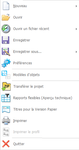

Menu Fichier
Dans InfoDrainage, le menu Fichier permet de modifier les conceptions et les préférences d’arrière-plan.
Nouveau
Permet de créer une conceptionInfoDrainage.
Nouveau à partir du modèle de projet
Permet de créer une conception à partir d’un modèle de projet spécifié.
Ouvrir
Permet de charger un fichier de conception InfoDrainage (.iddx), un fichier XPDRAINAGE (.xpdx) ou un fichier MicroDrainage (.mdx, .mdsx, .srcx, .casx).
Ouvrir un fichier récent
Permet d’afficher la liste des derniers fichiers utilisés et leurs chemins d’accès.  Vous pouvez ouvrir les fichiers à partir de là.
Enregistrer
Permet d’enregistrer la conception dans un fichier IDDX.
Enregistrer sous
Permet d’enregistrer la conception dans un fichier IDDX ou dans un fichier MicroDrainage (.mdx) existant à l’emplacement spécifié.
Vous pouvez enregistrer des fichiers IDDX sous une version antérieure d’InfoDrainage en sélectionnant l’année requise dans la liste déroulante Type de fichier. Les conceptions qui ont été enregistrées pour être compatibles avec une version précédente d’InfoDrainage ne contiendront aucun résultat d’analyse ni de déluge. Pour plus d’informations, reportez-vous à la section Rétrocompatibilité.
Enregistrer comme modèle de projet
Permet d’enregistrer les paramètres de conception actuels dans un modèle de projet.
Préférences
Permet de modifier divers paramètres globaux selon les besoins de l’utilisateur. Voir Préférences.
Modèles d’objets
Permet d’ouvrir la boîte de dialogue Modèles d’objets.
Transférer le projet
Permet d’ouvrir le formulaire Transférer le projet pour exporter la conception vers un fichier ZIP avec les fichiers référencés et les résultats.
Rapports flexibles
Permet d'ouvrir le formulaire Rapports flexibles pour extraire, combiner et enregistrer les propriétés associées aux connexions, aux raccordements, aux afflux et aux techniques alternatives dans la phase actuelle.
Titres pour la version papier
La boîte de dialogue Titres pour la Version Papier permet de spécifier les en-têtes imprimés en haut de chaque page.
Imprimer
La commande Imprimer permet d’envoyer la conception de réseau actuelle et d’autres informations vers l’imprimante ou le traceur sélectionné.
Imprimer le profil
Permet d’ouvrir le formulaire Imprimer le profil pour tracer un ou plusieurs profils à l’échelle.
Quitter
Permet de quitter le programme.
