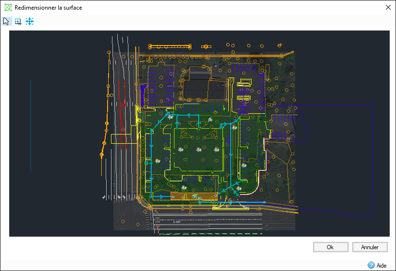

L’option Redimensionner la surface permet de définir la limite de la surface chargée dans la fenêtre Topographie afin de supprimer les informations qui ne sont pas nécessaires à la conception. Par exemple, si une grande mosaïque LIDAR a été chargée dans son intégralité, mais qu’une partie seulement est nécessaire.
Dessiner un polygone
L’outil Mode de traçage
doit être sélectionné sans qu’aucun polygone ne soit dessiné sur la surface. Le curseur de dessin
apparaît lorsque vous positionnez le curseur sur le plan.
- Pour tracer un rectangle, maintenez le bouton gauche de la souris enfoncé sur le plan, puis sélectionnez la zone de votre choix. Relâchez le bouton de la souris lorsque vous avez terminé.
- Pour tracer un polygone, cliquez sur le plan pour ajouter le premier point, puis cliquez autant de fois que vous le souhaitez pour ajouter d’autres points. Terminez le polygone en cliquant avec le bouton droit de la souris. Pendant la création du dessin, appuyez sur la touche « Retour » si vous voulez supprimer le dernier sommet ou appuyez sur la touche « Échap » si vous voulez annuler le dessin.
Une fois le polygone tracé, la surface est automatiquement ajustée en cliquant sur OK, et les données mises à jour s’affichent dans la fenêtre Topographie.
La surface n’est pas redimensionnée si le polygone possède des côtés qui se croisent.
