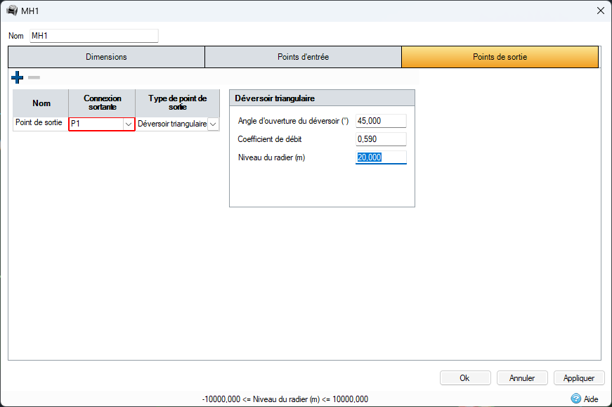

Déversoir triangulaire : spécifications
Angle d’ouverture du déversoir : indiquez l’angle d’ouverture du déversoir en degrés.
Coefficient de débit : indiquez le coefficient de débit du déversoir. La valeur par défaut est 0,59.
Niveau du radier : niveau du radier du déversoir.
