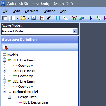

Vous pouvez désormais ajouter plusieurs files de poutres à un projet Structural Bridge Design.
Un projet Structural Bridge Design peut désormais contenir les modèles structurels suivants :
Créer une file de poutres
Ces modèles peuvent renvoyer aux mêmes coupes de conception ou aux mêmes poutres de conception.
Pour obtenir facilement l’analyse de température et de retrait, ainsi que les effets de la construction sur le centrage pour une conception de poutre, créez automatiquement des modèles de files de poutres à partir du modèle affiné. Dans le formulaire Détails des barres, sélectionnez un élément de poutre de la file de poutres souhaitée dans la première travée, puis cliquez sur l’action Créer une file de poutres. Pour une âme d’éléments finis ou une poutre-caisson, sélectionnez un élément de poutre représentant la bride supérieure.
La file de poutres sera définie à l’aide des propriétés de géométrie et de structure du modèle affiné actif. Voir exemple
