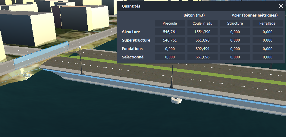

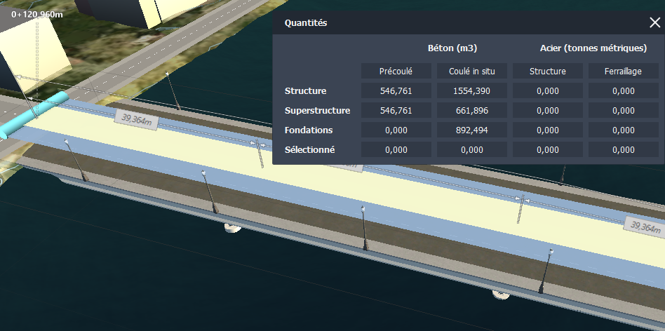

    • Par défaut, le groupe de fonctions des quantités affiche les quantités de matériaux nécessaires pour l'intégralité du pont, de la sous-structure et de la superstructure, quel que soit le composant que vous avez sélectionné.
    • Sélectionnez un composant ou un groupe de composants pour afficher les quantités de votre sélection dans le champ sélectionné. Par exemple, dans l’image ci-dessous, le tablier du pont est sélectionné.
      Quantités nécessaires pour la sélection
