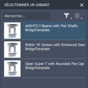

  2. Développez le groupe de fonctions Type, puis cliquez sur le nom du type figurant sous forme d’hyperlien bleu pour ouvrir le catalogue des gabarits de pont.
    Catalogue des gabarits de pont
  3. Cliquez sur un type de gabarit de pont à appliquer à votre pont.
