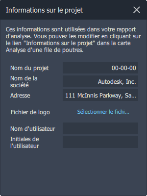

  3. Cliquez sur Informations sur le projet dans l’onglet Paramètres du panneau Analyse d’une file de poutres.
  4. Saisissez le nom du projet dans le panneau Informations sur le projet. Idéalement, entrez un nom d’entreprise, une adresse, le nom de l’utilisateur et ses initiales. Vous pouvez également télécharger un fichier de logo. Les informations sur le projet que vous spécifiez s’affichent dans la cartouche de la documentation de la conception de poutre détaillée que vous pouvez acheter.
  5. Fermez le panneau Informations sur le projet.
  6. Saisissez un nom et un numéro de tâche dans la section Informations du projet de l’onglet Paramètres.

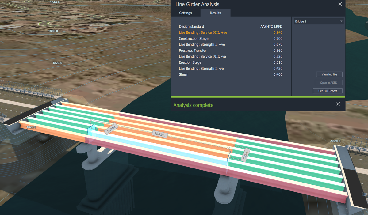

Pour examiner les résultats de l'analyse de la poutrelle de ligne
Lorsque l’analyse est terminée, vous pouvez placer le curseur sur les poutrelles individuelles pour afficher les résultats de la zone de dessin.
  1. Cliquez sur une poutre pour afficher les résultats détaillés dans l’onglet Résultats du panneau Analyse d’une file de poutres.
    Analyse d’une file de poutres : résultats
    InfraWorks utilise une couleur spécifique pour mettre en avant les poutres dans la zone de dessin afin d’identifier celles qui répondent aux exigences de conception de votre pont.
    • Si une poutrelle surpasse les paramètres de conception, elle sera mise en surbrillance en rouge sur votre pont.
    • Si une poutrelle est proche de surpasser les paramètres de conception, elle sera mise en surbrillance en orange sur votre pont.
    • Si une poutrelle satisfait aux exigences des paramètres de conception, elle sera mise en surbrillance en vert.

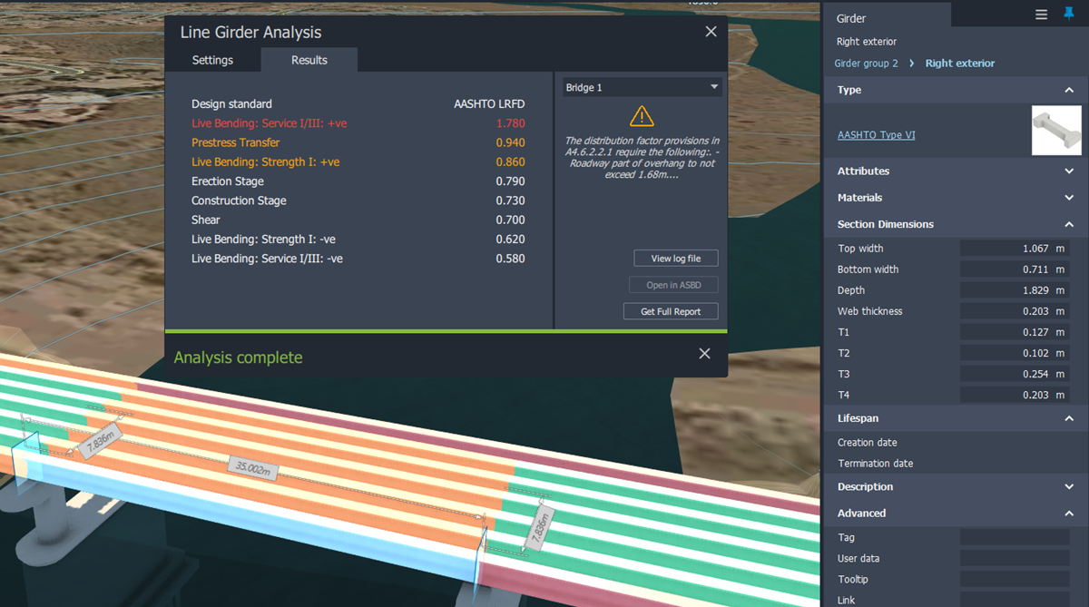

      Dans l’exemple ci-dessous, la poutre Groupe de poutres 2 > Extérieur droit dépasse un paramètre de conception et dépasse presque deux autres paramètres de conception.
  2. Vous pouvez consulter les résultats dans l’onglet Résultats du panneau Analyse d’une file de poutres. Cette option ne requiert pas de crédits Cloud. Vous pouvez apporter des modifications à votre conception de pont dans la zone de dessin et relancer à nouveau l'analyse dans la zone de dessin autant de fois que vous le souhaitez avant de vous acheter un rapport complet.
