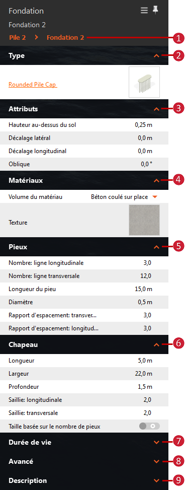

Pour examiner et modifier les attributs de fondation sur pile
Choisissez un style de fondation sur pile pour votre pont à partir d'un catalogue de composants de fondation sur pile paramétriques, puis modifiez les attributs de fondation sur pile en fonction de vos besoins.
  1. Sélectionnez la fondation sur pile. Les attributs de la fondation sur pile sélectionnée s'affichent dans la pile.
  2. La plupart des attributs sont modifiables dans la pile.
  1. Cliquez sur le nom de fondation sur pile pour afficher toutes les fondations sur piles du pont sélectionné et/ou sélectionnez une autre fondation sur pile à utiliser.
  2. Type
    • Sélectionnez le nom de style de fondation sur pile orange pour sélectionner un autre style de composant de fondation sur pile paramétrique dans le catalogue.

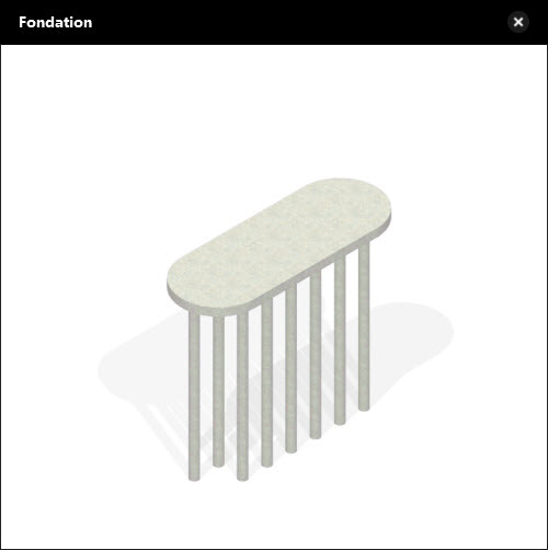

    • Cliquez sur l'image miniature pour afficher une vue plus détaillée du style de composant de pile en cours.
  3. Modifiez les attributs tels que l'inclinaison, le décalage et la hauteur au-dessus du sol.
  4. Matériaux
    • Développez le menu déroulant pour modifier le volume des matériaux. Choisissez Béton précoulé, Béton coulé sur place, Acier de construction ou Autre volume de matériau. Cela peut entraîner le recalcul des quantités de matériaux pour votre pont. Reportez-vous à la rubrique Pour consulter les quantités de matériaux d'un pont.
    • Cliquez sur la miniature de la texture pour afficher un catalogue des textures de fondation sur pile disponibles. Cliquez deux fois sur un nouveau style de texture pour l'appliquer à la fondation sur pile sélectionnée. Ces styles sont stockés dans le catalogue de styles Matériaux/Pont.
  5. Modifiez les attributs de pieux de fondation, tels que le nombre, la longueur, le diamètre et l'espacement. Ces options varient selon le style de composant de fondation sur pile choisi.
    Remarque : différents attributs, propres au style de composant de fondation sur pile que vous choisissez, sont disponibles pour la modification. Par exemple, si vous sélectionnez un style de composant de fondation sur pile qui utilise un fût, un groupe de fonctions Fût sera visible dans la pile.
  6. Couvercle
    • Modifier les attributs de chapeau, tels que la longueur, la largeur, la profondeur et la saillie.
    • Activez la taille en fonction du nombre de pieux pour utiliser le nombre de rangées de pieux, afin de déterminer la longueur et la largeur du chapeau de la fondation sur pile.
  7. Ajoutez des valeurs pour les dates de création et de fin si vous souhaitez utiliser l'heure du modèle.
  8. Associez les propriétés de source de données à la fondation sur pile sélectionnée, et ajoutez un lien ou une info-bulle. Reportez-vous à la rubrique suivante : À propos de la création de liens, d'info-bulles et de filigranes.
  9. Eventuellement, ajoutez une description.
