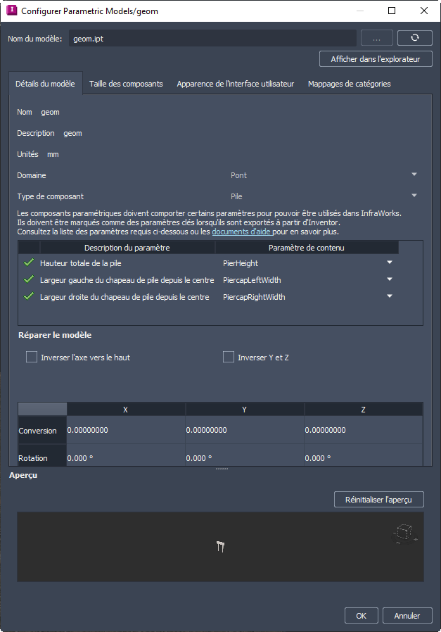

  6. Cliquez sur dans la boîte de dialogue Définir de nouveaux modèles paramétriques.
  7. Sélectionnez un fichier de modèle paramétrique dans votre système, puis cliquez sur Ouvrir.
    Les attributs du modèle paramétrique que vous avez ouvert s’affichent dans les onglets Détails du modèle, Tailles des composants et Apparence de l’interface utilisateur.
    Remarque : les unités de mesure sont des valeurs en lecture seule déterminées par les unités de mesure utilisées dans Autodesk Inventor pour créer le modèle de forme.
  8. Les valeurs Nom et Description sont déterminées par les attributs du fichier paramétrique source. Vous pouvez les modifier pour changer le nom et la description qui s’affichent dans le catalogue Sélectionner un composant lors de la configuration des structures de pont.
  9. Spécifiez un domaine et un type de composant.
    Les attributs Domaine et Type de composant dans l'onglet Détails du modèle d'un nouveau composant paramétrique de pont ou de tunnel doivent être spécifiés lors de l'ajout d'un modèle. Une fois que vous avez terminé d'ajouter un modèle, ces valeurs sont en lecture seule et ne peuvent pas être modifiées.
    Remarque : si le domaine et le type d’un composant sont définis sur Non attribué, vous ne pourrez pas utiliser ce composant dans InfraWorks.
    Pour modifier les tailles des composants, l’apparence dans l’interface utilisateur ou la mappage avec les catégories Revit de votre modèle paramétrique, reportez-vous à la rubrique Modification des composants paramétriques de pont et de tunnel.
  10. Lorsque vous avez terminé, cliquez sur OK.
