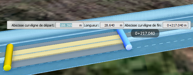

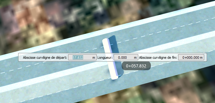

  4. Placez le curseur sur la route et utilisez la poignée de curseur pour sélectionner un emplacement pour l'abscisse curviligne de départ du pont.
    Cliquez pour placer l'abscisse curviligne de départ.
  5. Déplacez le curseur le long de la route, puis cliquez pour placer l'abscisse curviligne de fin du pont.
    Vous pouvez également entrer des valeurs précises dans la mini-barre d'outils.
