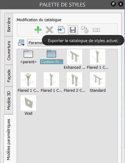

  2. Accédez à l'onglet Modèles paramétriques dans la palette de styles.
  3. Sélectionnez le catalogue à partager à partir des catalogues Pont, Ornements ou Tunnel, notamment Culées, Tabliers, Fondations, Poutrelles, Piles, Ornements, Segments de tunnel, ou un catalogue personnalisé que vous avez créé.
  4. Cliquez sur  dans la section Modification du catalogue de la palette de styles.

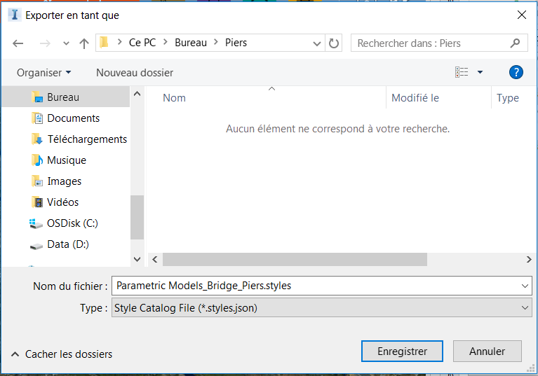

  5. Spécifiez un emplacement local ou réseau où enregistrer votre catalogue de styles exporté.

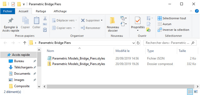

    Remarque : le catalogue de styles exporté est enregistré en tant que dossier ZIP compressé et document STYLES.JSON.
  6. Vous pouvez partager le catalogue de styles avec d'autres utilisateurs en partageant directement le fichier .STYLES.JSON et le dossier .ZIP avec eux. Une fois que les utilisateurs disposent des fichiers .STYLES.JSON et .ZIP sur leur système local, ils peuvent importer le catalogue de styles dans leur(s) modèle(s). Pour en savoir plus, reportez-vous à la rubrique Gestion des styles et des catalogues de styles.
