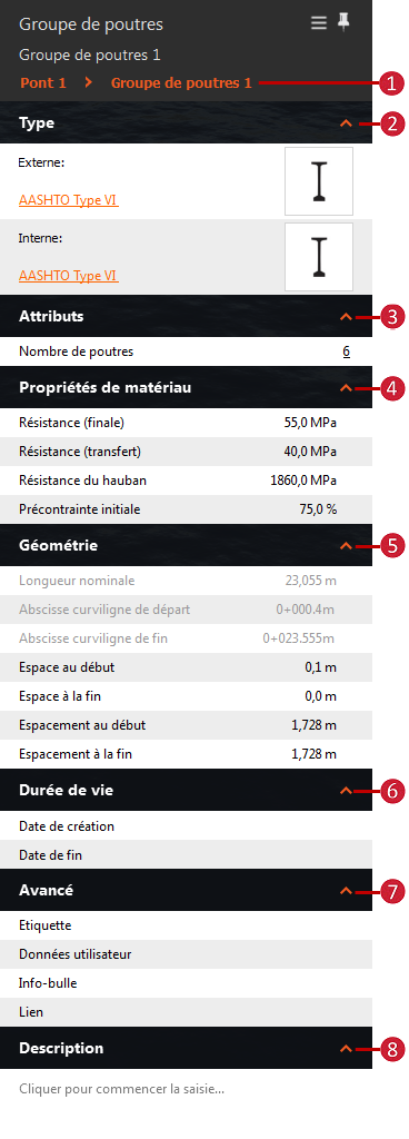

  1. Sélectionnez un groupe de poutrelles.
  2. La plupart des attributs pour le groupe de poutrelles sélectionné peuvent être modifiés dans la pile.
Remarque : reportez-vous à la rubrique Pour modifier des attributs de poutrelle pour en savoir plus sur la sélection et la modification des poutrelles individuelles intérieures ou extérieures.
Attributs de groupes de poutrelles
  1. Placez le curseur de la souris sur le nom du pont ou du groupe de poutrelles pour afficher et/ou sélectionner le pont ou le groupe de poutrelles de votre choix.
  2. Type

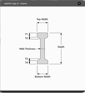

    • Cliquez sur le type Poutre extérieure ou Poutre intérieure pour afficher le catalogue de composants de poutrelles. Cliquez deux fois sur un nouveau style de composant de poutrelle pour l'appliquer.
    • Cliquez sur une image miniature de poutrelle intérieure ou extérieure pour afficher un schéma de ces poutrelles au sein du groupe.
    Remarque : les composants de poutrelles intérieures ou extérieures ne peuvent pas être modifiés pour les ponts à poutrelles en acier.
  3. Modification du nombre de poutrelles dans le groupe de segments de poutrelles.
  4. Modifiez les propriétés du matériau, telles que la résistance finale à la compression, la résistance à la compression au transfert, la résistance à la traction (hauban) et la force de précontrainte initiale.
  5. Géométrie
    • Modifiez directement les espaces au début et à la fin, ainsi que l'espacement.
    • La longueur des groupes de poutrelles ainsi que les abscisses curvilignes de départ et de fin sont déterminées par la longueur globale du pont, la continuité du tablier et le type de pont.
    • Les abscisses curvilignes de départ et de fin sont des valeurs en lecture seule dans la pile. Vous pouvez modifier les abscisses curvilignes de départ et de fin d'un pont dans la zone de dessin en utilisant les poignées de curseur.
    Remarque : pour les ponts à poutrelles en acier, vous pouvez également choisir entre des poutrelles droites ou courbes.
  6. Ajoutez des valeurs pour les dates de création et de fin si vous souhaitez utiliser l'heure du modèle.
  7. Associez les propriétés de source de données au groupe de poutrelles sélectionné, et ajoutez un lien ou une info-bulle. Reportez-vous à la rubrique suivante : À propos de la création de liens, d'info-bulles et de filigranes.
  8. Eventuellement, ajoutez une description.
