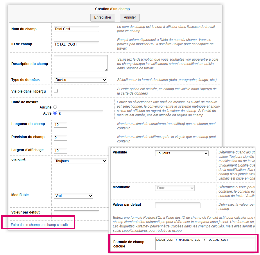

Créer un champ calculé
Vous pouvez créer un champ calculé ou convertir un champ existant en champ calculé.
- Dans le menu principal, accédez à Administration > Gestionnaire d’espace de travail.
- Sélectionnez votre espace de travail, puis ouvrez l’onglet Détails de l’article.
- Effectuez l’une des opérations suivantes :
- Cliquez sur Créer un champ pour ajouter un champ calculé.
- Cliquez sur Modifier un champ pour modifier un champ existant.
- Dans la boîte de dialogue qui s’affiche, cliquez sur Faire de ce champ un champ calculé.
- Entrez votre formule dans le champ Formule de champ calculé.
- Cliquez sur Enregistrer.
Remarque : les champs calculés sont automatiquement définis en lecture seule. Les utilisateurs ne peuvent pas modifier directement les valeurs qu’ils contiennent.
