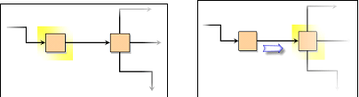

Exemple de diagramme de flux de travail
Etats
Un état est un point dans un flux de travail. Tous les articles dans un espace de travail avec flux de travail sont dans un état spécifique à un moment donné.
Etat du flux de travail
Transitions
Une transition est un changement d'un article de l'espace de travail d'un état à un autre dans un flux de travail. À l’exception de la transition de départ, toutes les transitions d’un flux de travail disposent d’un état De et d’un état À (voir À propos du flux de travail).
Une transition correspond au passage d’un état à un autre.
