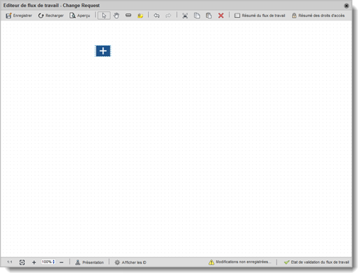

Création d'une correspondance de flux de travail
Créez une correspondance de flux de travail à l'aide de l'éditeur de flux de travail.
Créer la nouvelle correspondance
  1. Dans le menu Administration, cliquez sur Gestionnaire d'espace de travail.
  2. Dans le gestionnaire d'espace de travail, développez le groupe de fonctions de l'espace de travail.
  3. Cliquez sur Editeur de flux de travail.
Éditeur de flux de travail vide
Toutes les nouvelles correspondances de flux de travail disposent d'un noeud Début en tant que point de départ dans le flux de travail.

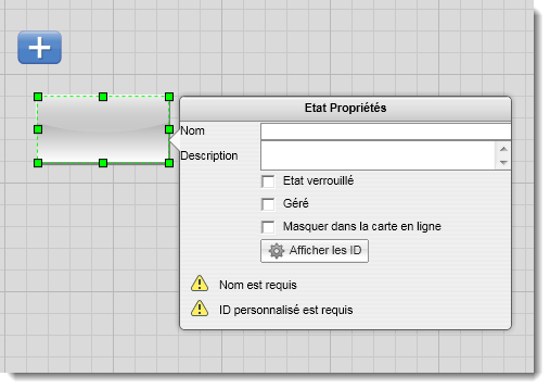

Ajouter un état de flux de travail
  1. Cliquez sur l'icône Etat dans la barre d'outils, puis cliquez sur la grille de correspondance pour ajouter l'état et ouvrir l'icône déroulante Propriétés état.
Barre d’outils déroulante des propriétés d’état
  1. Saisissez le nom que vous souhaitez attribuer à l’état (par exemple, [01] Collecte d’informations).
  2. Entrez une description facultative.
  3. Définir des propriétés facultatives :
    • Etat verrouillé. Verrouille l'article lorsqu'il atteint cet état dans le flux de travail. Un article verrouillé ne peut plus être modifié, sauf si le flux de travail revient à un état précédent. Il est possible d’octroyer un droit d’accès spécial à certains utilisateurs pour les autoriser à remplacer les verrous d’état (voir Configuration des droits d’accès et Droits d’accès de flux de travail).
    • Géré. Pour les articles soumis au contrôle des révisions, permet de fixer cet état dans le flux de travail au point de révision de l'article. Cette option est utile si vous souhaitez effectuer une révision d'un article avant qu'il ne passe dans l'ensemble du flux de travail.
    • Masquer dans la carte en ligne Masque l'état dans la correspondance de flux de travail et le rend visible uniquement dans l'éditeur de flux de travail.
  4. Pour terminer l'ajout du nouvel état, cliquez n'importe où en dehors de l'icône déroulante.
État ajouté

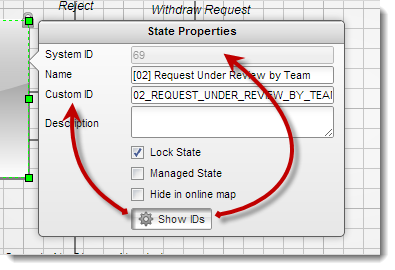

Utiliser les ID d'état
L'ID d'état est particulièrement important si vous souhaitez utiliser les scripts côté serveur pour gérer des flux de travail. Chaque état dans une correspondance de flux de travail est pourvu d'un ID système et d'un ID personnalisé. Les ID système sont numériques et en lecture seule ; les ID personnalisés sont automatiquement ajoutés à l'icône déroulante lorsque le Nom de l'état est saisi.
Important : dans les scripts, utilisez l’ID personnalisé pour faire référence à un état. Bien que vous puissiez modifier les ID personnalisés, l'ID personnalisé de chaque état doit être unique dans le flux de travail.
Pour afficher les ID de l'état dans l'icône déroulante :
Affichage de l’ID d’état
Remarque : l’option revient à son état désactivé lorsque vous fermez la barre d’outils déroulante.

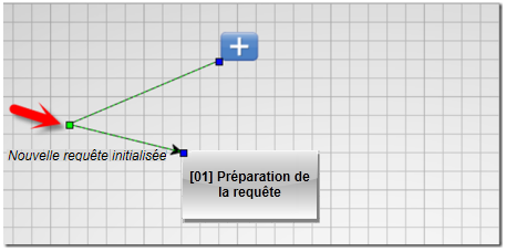

Ajouter une transition de flux de travail
  1. Placez le curseur de la souris sur l'élément Début jusqu'à ce que l'icône Connecter apparaît, puis cliquez et faites glisser la souris vers le nouvel état de flux de travail. Lorsque la bordure de l'état devient verte, relâchez le bouton de la souris. La transition est créée et l'icône déroulante Propriétés de transition s'ouvre.

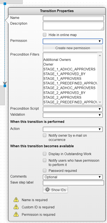

Barre d’outils déroulante des propriétés de transition
  1. Entrez le nom de la transition (par exemple, Créer une requête) et, si vous le souhaitez, éventuellement une description.
  2. Pour masquer la transition dans la correspondance de flux de travail, sélectionnez la case à cocher Masquer dans la carte en ligne.
  3. Affectez un droit d’accès de flux de travail à la transition (par exemple, Créer un droit d’accès [WF]). Pour créer un droit d'accès, cliquez sur Créer un droit d'accès. Important : seuls les utilisateurs disposant de ce droit d’accès pourront effectuer la transition (voir Configuration des droits d’accès et Droits d’accès de flux de travail).
  4. Vous pouvez éventuellement spécifier les éléments suivants :
    • Filtres de condition préalable : filtre qui limite le groupe de personnes autorisées à effectuer la transition de flux de travail en fonction des listes de sélection configurées dans l’espace de travail.
    • Script de condition préalable : script qui vérifie des conditions spécifiques avant de mettre une transition à la disposition de l’utilisateur.
    • Validation : script qui vérifie le respect des conditions requises avant d’autoriser une transition.
    • Action : script à exécuter lorsque la transition est effectuée. Pour obtenir de l'aide sur l'association d'un script de condition préalable, de validation ou d'action à la transition, reportez-vous au Guide du développeur sur la création et gestion de scripts.
  5. Pour avertir le propriétaire d'un article que ce dernier est passé à un autre état par le biais d'une transition, cochez la case Notifier le propriétaire par e-mail lors de l'occurrence. Seul le propriétaire est averti.
  6. Pour prévenir les utilisateurs appropriés qu'une transition est disponible, cochez la case Notifier les utilisateurs disposant du droit d'accès en exécution. Remarque : les membres de transitions par comité d’approbation sont avertis uniquement lorsque l’article passe à l’état suivant, et non chaque fois qu’un membre approuve la transition.
  7. Activez l'option Afficher dans le travail en attente pour inclure l'article associé dans la liste Mon travail en attente de chaque utilisateur.
  8. Pour demander aux utilisateurs de saisir leur mot de passe avant de pouvoir effectuer la transition, cochez la case Mot de passe requis. Remarque : ce mécanisme de nouvelle saisie du mot de passe respecte les exigences de signature numérique CFR 21 section 11.
  9. Pour que les commentaires des utilisateurs deviennent une condition, sélectionnez Requis dans la liste déroulante Commentaires. Les autres sélections sont Facultatif et Désactivé.
  10. Pour personnaliser le bouton Enregistrer l'étape dans la correspondance de flux de travail, saisissez l'étiquette personnalisée dans Enregistrer l'étiquette de l'étape (par exemple, Approuver).
  11. Pour terminer l'ajout de transition, cliquez n'importe où en dehors de l'icône déroulante.

Ajout de noeuds de coude à une transition
Toutes les transitions démarrent comme une ligne droite avec deux noeuds d'extrémité par défaut. Vous pouvez ajouter des noeuds de coude à une transition pour en faire une transition d'angle droit. Les transitions d'angle droit peuvent être acheminées dans les états ou retournées au même état ou à l'état précédent.
  1. Cliquez sur la transition pour la sélectionner.
  2. Maintenez la touche Ctrl enfoncée et cliquez sur la transition à laquelle vous souhaitez ajouter le nœud OU cliquez avec le bouton droit de la souris sur la transition pour ouvrir le menu contextuel, puis cliquez sur Ajouter un coude.
Ajout d’une transition coudée
Le nouveau noeud de coude s'affiche sous la forme d'un carré vert.

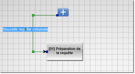

Nœud ajouté pour créer un coude
  1. Pour repositionner le noeud, cliquez dessus et faites-le glisser à l'emplacement souhaité dans la grille de correspondance.
  2. Ajoutez un deuxième nœud de coude de la même manière.
  3. Cliquez et faites glisser les nœuds pour positionner la transition comme vous le souhaitez.
Ajout d’un deuxième nœud au coude

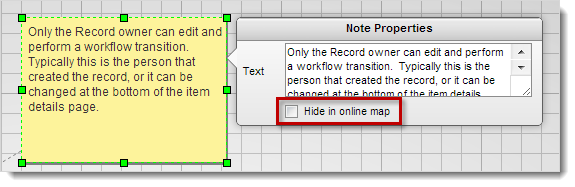

Ajouter des notes
Pour ajouter une note au flux de travail, procédez comme suit :
  1. Cliquez sur l'icône Note dans la barre d'outils.
  2. Cliquez sur la grille de correspondance à l'endroit où vous souhaitez insérer la note.
  3. Lorsque l'icône déroulante Propriétés de note s'ouvre, saisissez la note. Ajouter des notes au flux de travail
  4. Pour terminer d'ajouter la note, cliquez n'importe où en dehors de l'icône déroulante.
Pour masquer la note dans la correspondance de flux de travail :
Pour connecter une note à un état, procédez comme suit :
  1. Placez le curseur sur la note jusqu'à ce que l'icône Connecter s'affiche.
  2. Cliquez et faites glisser le curseur de la souris sur l'état.
  3. Lorsque la bordure de l'état devient verte, relâchez le bouton de la souris.
