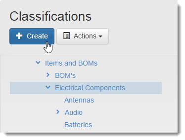

  1. Sélectionnez un noeud dans l'arborescence Classifications. La nouvelle classification est créée en tant que sous-classe du noeud sélectionné.
  2. Cliquer sur Créer. Création d'une classification

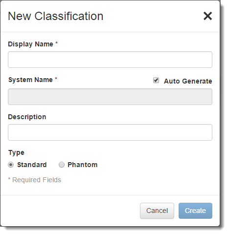

  3. Dans la boîte de dialogue Nouvelle classification, saisissez un nom d'affichage pour la nouvelle classification. Boîte de dialogue Classification
  4. Un nom de système est nécessaire pour faire référer à la classification dans les scripts. Si l'option Générer automatiquement est activée, un nom de système est généré en fonction du nom d'affichage. Le nom de système généré automatiquement est visible lors de la modification de la classification.
  5. Saisissez une description pour la classification. La description est facultative.
  6. Sélectionnez le type de classification à créer :
    • La classification standard est une classe sélectionnable possédant des propriétés qui peuvent être attribuées à des articles.
    • La classification fantôme n'existe qu'à des fins d'organisation et ne peut pas être sélectionnée par l'utilisateur lors de la classification d'un élément.
  7. Cliquez sur OK.
