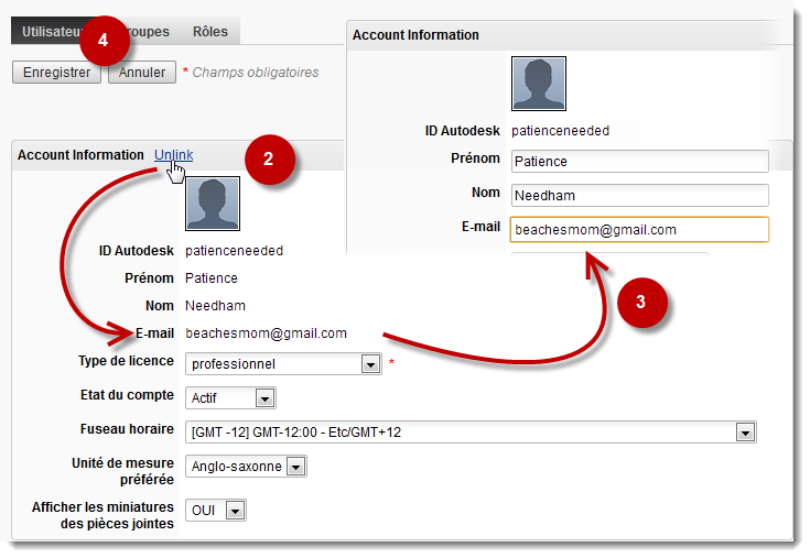

Délier des comptes mis en correspondance
Pour corriger une erreur d’e-mail pour un utilisateur dont l’état est Mis en correspondance, déliez le profil Fusion Manage de l’utilisateur de son compte Autodesk, puis modifiez l’adresse électronique du profil de sorte qu’elle coïncide avec celle du compte Autodesk.
  1. Dans la colonne Modifier l'utilisateur du tableau Utilisateurs, cliquez sur le lien Modifier correspondant à l'utilisateur. Suppression des liens entre les comptes mappés
  2. Dans le volet Informations de compte, cliquez sur Délier.
  3. Modifiez l'adresse électronique afin qu'elle coïncide avec celle associée au compte Autodesk de l'utilisateur.
  4. Cliquez sur Enregistrer.
Lors de la prochaine connexion de l'utilisateur, son profil est à nouveau associé au compte Autodesk avec la nouvelle adresse électronique.
