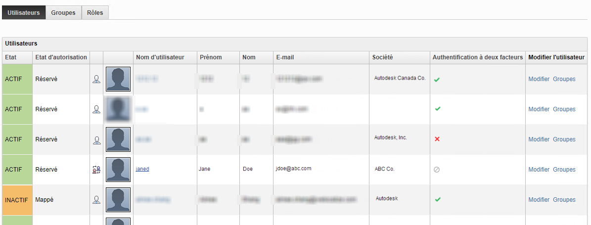

  1. Dans le menu Administration, placez le curseur de la souris sur Sécurité et cliquez sur Utilisateurs.
    L’onglet Utilisateurs s’ouvre.
    Onglet Utilisateurs

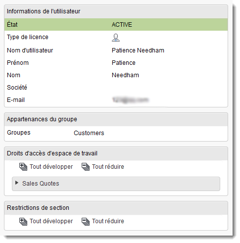

  2. Dans le tableau Utilisateurs, cliquez sur le nom d’utilisateur.
    Affichage des détails d’un utilisateur

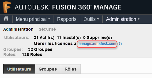

  1. Dans la partie supérieure de la page d’administration des utilisateurs Fusion Manage, cliquez sur manage.autodesk.com.
    lien vers la gestion
    La page Gestion des comptes Autodesk s’ouvre.

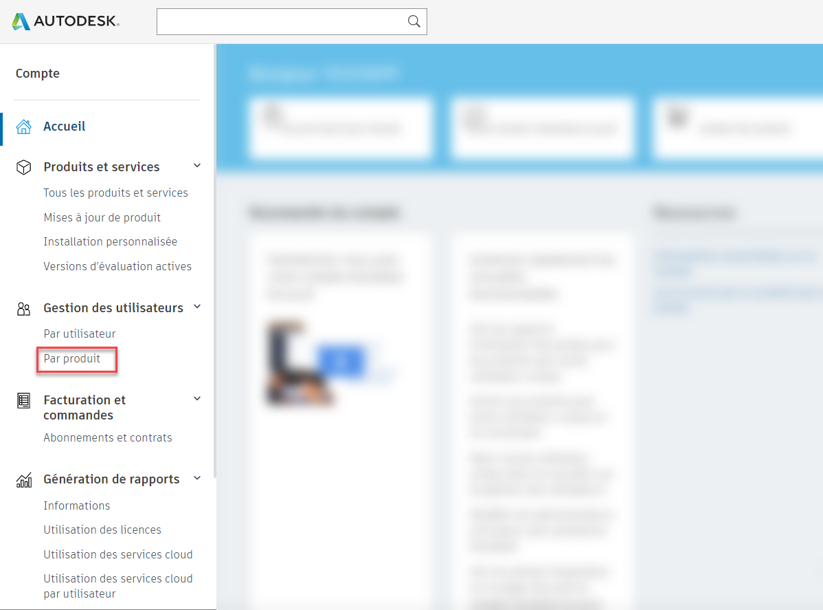

  2. Sur la page Gestion des comptes, sous Gestion des utilisateurs, cliquez sur Par produit.
  3. Suivez les étapes décrites dans la rubrique d’aide relative à la gestion des comptes, Affectation d’utilisateurs à des produits, pour affecter une licence Fusion Manage à l’utilisateur.

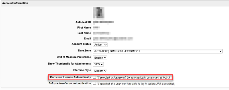

  1. Dans la colonne Modifier l’utilisateur du tableau Utilisateurs, cliquez sur le lien Modifier correspondant à l’utilisateur.
  2. Désactivez l’option Utiliser une licence automatiquement pour limiter l’utilisation des licences aux seuls cas où les utilisateurs en ont besoin pour réaliser une opération.
    Option Utiliser une licence automatiquement
Une bannière s’affiche lorsque l’utilisateur se connecte et indique que l’application est en mode Accès de base. Les utilisateurs de l’interface modernisée peuvent activer l’option Accès complet.

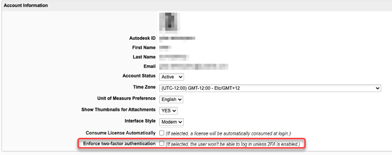

Gérer l’authentification à deux facteurs (2FA) pour un utilisateur
Vous pouvez appliquer l’authentification à deux facteurs pour tous les utilisateurs du site sous Administration > Configuration système > Paramètres généraux > Paramètres de sécurité. Si vous effectuez cette opération, tous les utilisateurs doivent activer l’authentification à deux facteurs dans leur profil Autodesk avant de pouvoir se connecter à la solution. Toutefois, il peut parfois être utile de désactiver la vérification en deux étapes pour un utilisateur donné. Par exemple, un utilisateur peut utiliser la vérification en deux étapes en dehors de son profil Autodesk, auquel cas l’application n’est pas nécessaire dans la solution.
  2. Désélectionnez Imposer l’authentification à deux facteurs.
    paramètre utilisateur 2fa

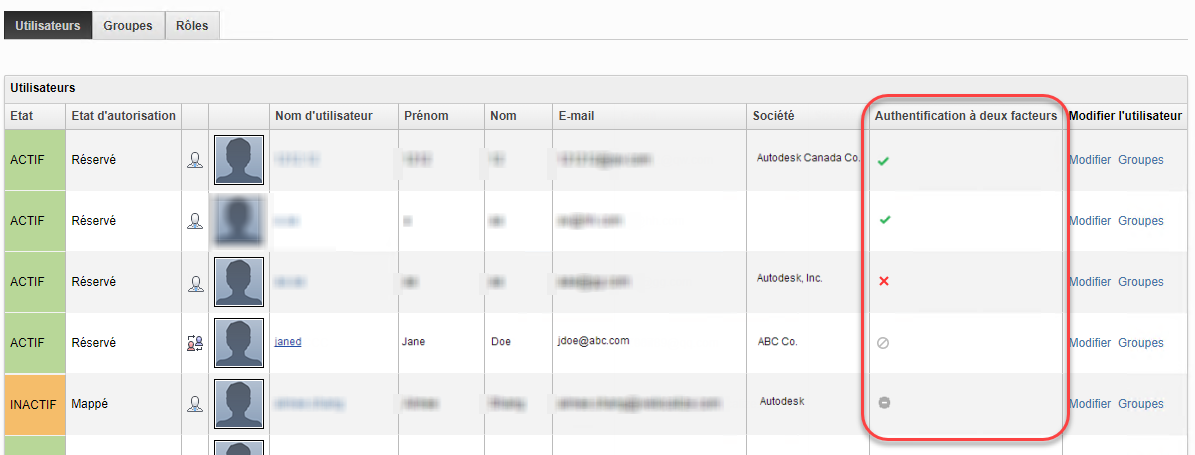

  3. Sous Administration > Sécurité > Utilisateurs, vous pouvez afficher le paramètre 2FA de chaque utilisateur dans son profil Autodesk.
    • 2fa activée Authentification à 2 facteurs activée
    • 2fa désactivée Authentification à 2 facteurs désactivée
    • 2fa désactivée Authentification à 2 facteurs gérée en externe
    • 2fa inconnu L’état de l’authentification à deux facteurs ne peut pas être déterminé (l’utilisateur ne s’est pas connecté récemment, l’état sera mis à jour à la prochaine connexion)
