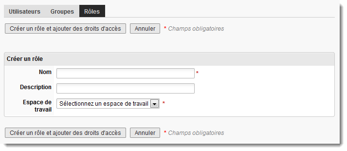

Ajout d'un rôle
  1. Dans le menu Administration, placez le curseur de la souris sur Sécurité et cliquez sur Rôles.
  2. Dans l'en-tête de la page Utilisateurs Groupes Rôles, cliquez sur l'icône Nouveau rôle.
    Sélectionnez Rôles dans la boîte de dialogue Administration > Sécurité.
  3. Saisissez un nom pour le rôle. Par exemple, pour créer un rôle d’affichage et de modification des articles dans un espace de travail Clients, saisissez Clients [R/W]. Une description est facultative.
  4. Dans la liste déroulante Espace de travail, sélectionnez le nom de l'espace de travail auquel le rôle s'applique (par exemple, Clients).
  5. Cliquez sur Créer un rôle et ajouter des droits d'accès.
  6. Ajoutez des droits d'accès au rôle, comme indiqué dans la section suivante.

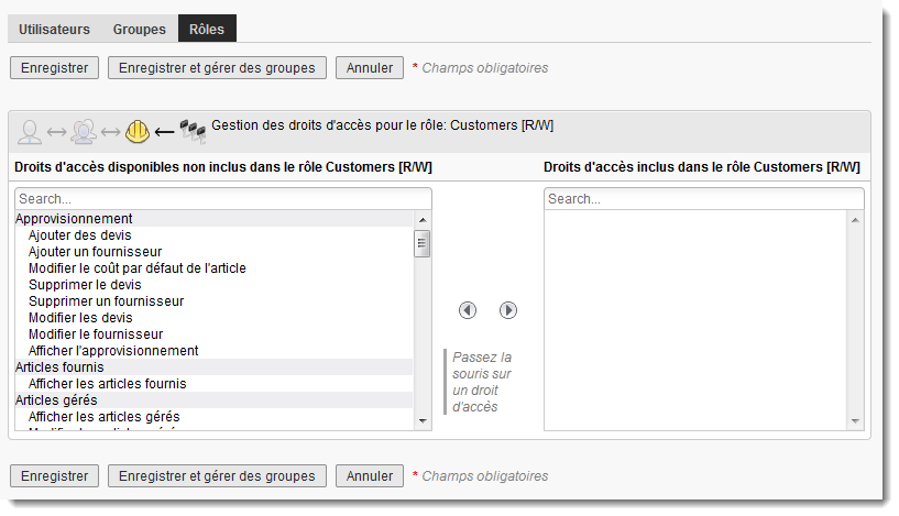

Ajout de droits d'accès au rôle
L'étape suivant la création d'un rôle consiste à ajouter des droits d'accès au rôle via la page Gestion des droits d'accès pour le rôle. La zone de liste de gauche répertorie toutes les autorisations disponibles dans Fusion Manage, classées par zone fonctionnelle. La zone de liste de droite est vide et permet d'ajouter les droits d'accès que vous souhaitez inclure dans le rôle.
Remarque : pour ajouter des droits d’accès au rôle ultérieurement, cliquez sur l’onglet Rôles, puis sur le lien Droits d’accès du rôle dans la colonne Gérer du tableau Rôles.
Page Gestion des droits d’accès pour le rôle
  1. Dans la zone de liste située à gauche, cliquez deux fois sur le droit d'accès que vous souhaitez ajouter ou sélectionnez le droit d'accès et cliquez sur le bouton de flèche pointant vers la droite.
  2. Cliquez sur Enregistrer et gérer des groupes.
  3. Ajoutez des groupes au rôle, comme indiqué dans la section suivante.

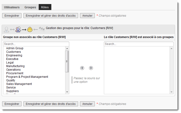

Ajout de groupes au rôle
La dernière étape de la configuration d'un rôle est l'ajout d'un ou de plusieurs groupes au rôle via la page Gestion des groupes pour le rôle. La zone de liste de gauche répertorie tous les groupes définis sur votre site Fusion Manage. La zone de liste de gauche est vide et permet d'ajouter les groupes que vous souhaitez associer au rôle. Pour obtenir de l’aide sur la création des groupes, reportez-vous à la rubrique Configuration des droits d’accès.
Remarque : pour ajouter des groupes au rôle ultérieurement, cliquez sur l’onglet Rôles, puis sur le lien Groupes du rôle dans la colonne Gérer du tableau Rôles.
Ajout de groupes à un rôle
  1. Dans la liste située à gauche, cliquez deux fois sur le groupe que vous souhaitez ajouter ou sélectionnez le groupe et cliquez sur le bouton de flèche pointant vers la droite.
  2. Cliquez sur Enregistrer.

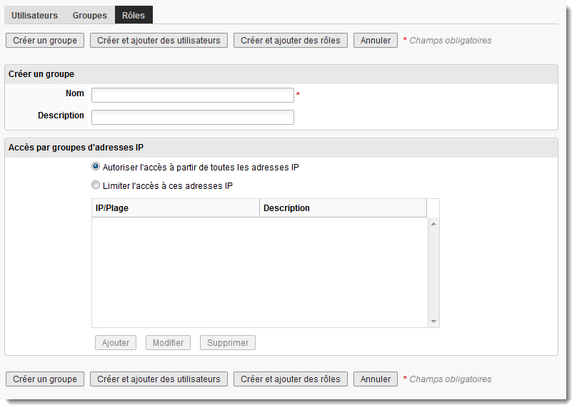

Ajout d'un groupe
  1. Dans l'en-tête de la page Rôles Groupes Utilisateurs, cliquez sur l'icône Nouveau groupe.
    Ajout d’un groupe
  2. Entrez un nom pour le groupe (par exemple, Ventes et marketing). Une description est facultative.
  3. Cliquez sur Créer et ajouter des utilisateurs.
  4. Ajoutez des utilisateurs au groupe, comme indiqué dans la section suivante.
Remarque : pour savoir comment contrôler l’accès du groupe par adresse IP, reportez-vous à la rubrique Configuration des droits d’accès.

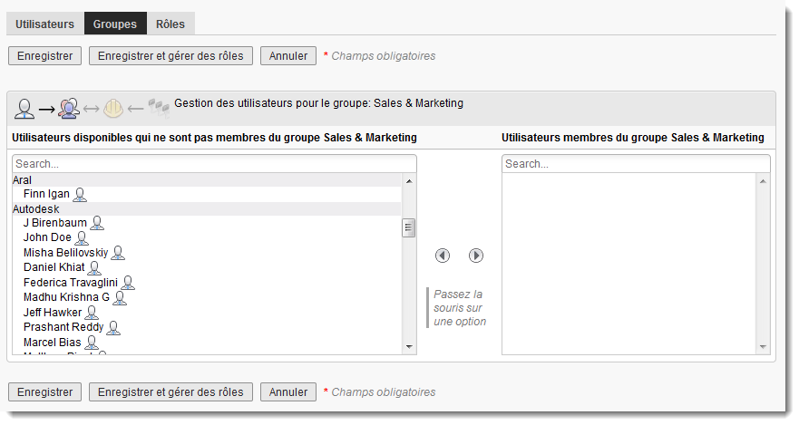

Ajout d'utilisateurs à un groupe
L'étape suivante de la configuration d'un groupe consiste à ajouter des utilisateurs via la page Gestion des utilisateurs pour le groupe. La zone de liste de gauche répertorie tous les utilisateurs définis sur votre site Fusion Manage. La zone de liste de droite est vide et permet d'ajouter les utilisateurs que vous souhaitez ajouter au groupe. Pour obtenir de l’aide sur la création des utilisateurs, reportez-vous à la rubrique Configuration des droits d’accès.
Remarque : pour ajouter des utilisateurs au groupe ultérieurement, cliquez sur l’onglet Groupes, puis sur le lien Utilisateurs du groupe dans la colonne Gérer du tableau Groupes.
Ajout d’utilisateurs à un groupe
  1. Dans la zone de liste située à gauche, cliquez deux fois sur l'utilisateur que vous souhaitez ajouter ou sélectionnez l'utilisateur et cliquez sur le bouton de flèche pointant vers la droite.
  2. Cliquez sur Enregistrer et gérer des rôles.
  3. Ajoutez des rôles au groupe, comme indiqué dans la section suivante.

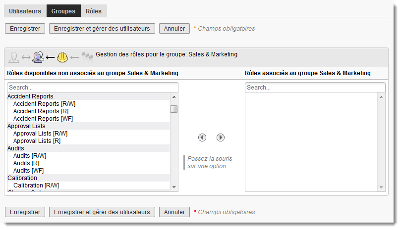

Ajout de rôles au groupe
La dernière étape de la configuration d'un groupe consiste à ajouter des rôles via la page Gestion des rôles pour le groupe. La zone de liste de gauche répertorie tous les rôles définis sur votre site Fusion Manage. La zone de liste de droite est vide et permet d'ajouter les rôles que vous souhaitez associer au groupe. Pour obtenir de l’aide sur la création des rôles, reportez-vous à la rubrique Configuration des droits d’accès.
Remarque : pour ajouter des rôles au groupe ultérieurement, cliquez sur l’onglet Groupes, puis sur le lien Rôles du groupe dans la colonne Gérer du tableau Groupes.
Ajout de rôles à un groupe
  1. Dans la zone de liste située à gauche, cliquez deux fois sur le rôle que vous souhaitez ajouter ou sélectionnez le rôle et cliquez sur le bouton de flèche pointant vers la droite.

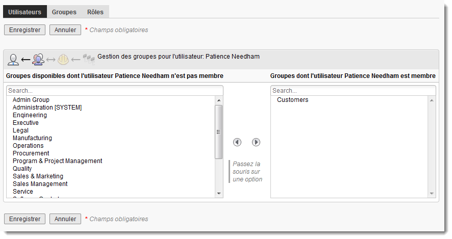

Ajout du nouvel utilisateur aux groupes
La prochaine et dernière étape de la configuration d'un utilisateur est l'ajout de l'utilisateur aux groupes via la page Gestion des groupes pour l'utilisateur. La zone de liste de gauche répertorie tous les groupes définis sur votre site Fusion Manage. La zone de liste de droite est vide et permet d'ajouter les groupes auxquels vous souhaitez ajouter le nouvel utilisateur. Pour obtenir de l’aide sur la création des groupes, reportez-vous à la rubrique Configuration des droits d’accès.
Remarque : pour ajouter l’utilisateur à des groupes ultérieurement, cliquez sur l’onglet Utilisateurs, puis sur le lien Groupes de l’utilisateur dans la colonne Modifier l’utilisateur du tableau Utilisateurs.
  1. Dans la zone de liste située à gauche, cliquez deux fois sur le groupe ou sélectionnez le groupe et cliquez sur le bouton de flèche pointant vers la droite.
    Ajout d’un utilisateur à un groupe
