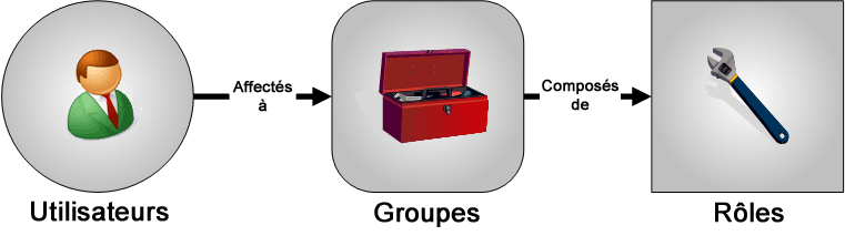

Le système de gestion des autorisations de Fusion Manage vous permet de contrôler l’accès de l’utilisateur de manière à refléter les différentes responsabilités de vos employés ou des membres de votre société. En utilisant les éléments de base du système (Utilisateurs, Groupes et Rôles), vous pouvez créer différents ensembles de droits d'accès afin de refléter les responsabilités, puis associer en conséquence ces ensembles aux utilisateurs.
Vous trouverez ci-dessous une représentation visuelle de ces éléments de base et de leur fonctionnement, suivie de descriptions et d'exemples se rapportant à ces éléments.
Éléments de base des droits d’accès du système

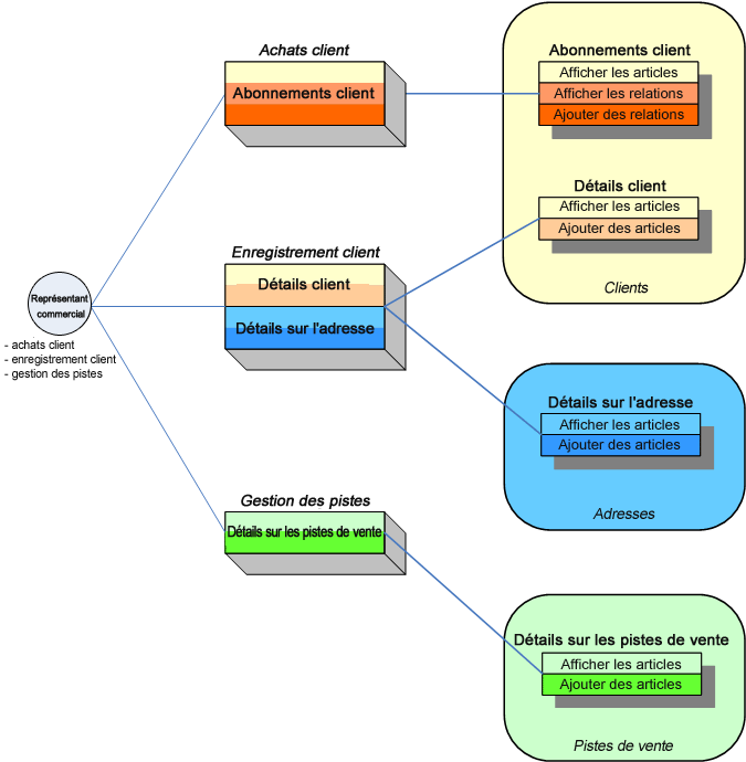

Exemple d'utilisateur, un délégué commercial dont les responsabilités consistent à gérer les enregistrements et les abonnements du client, ainsi que les clients potentiels. Pour attribuer à l'utilisateur des droits d'accès en accord avec ses responsabilités, ajoutez l'utilisateur aux groupes Achats du client et Enregistrement du client, ainsi qu'au groupe Gestion des clients potentiels. Le groupe Gestion des clients potentiels est attribué au rôle Détails des clients potentiels, qui se compose des droits d'accès requis par l'utiliser pour accéder et gérer les données dans l'espace de travail Clients potentiels.
Attribution de droits d’accès à un utilisateur conformément à ses responsabilités
