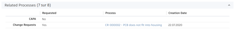

Quelle que soit la décision prise, le système lance automatiquement le processus opérationnel suivant approprié et le lie au rapport sur les problèmes dans la section Processus associés. De plus, cette section stocke automatiquement des informations sur les processus demandés et leurs dates de création.
