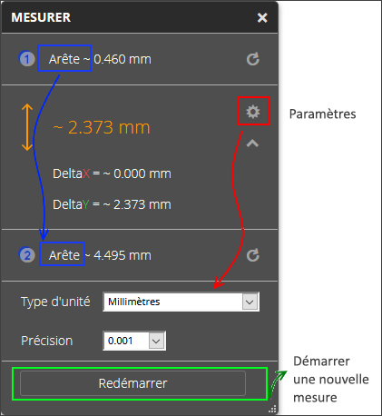

Mesure Sélectionnez l'option Mesurer. Cliquez à l'endroit où vous voulez effectuer la mesure. Cliquez de nouveau sur le point vers lequel effectuer la mesure. La mesure s'affiche dans le panneau Mesurer.
Dans les conceptions ou modèles 2D, vous pouvez effectuer les mesures suivantes :
  • Arête sur arête
  • Sommet à sommet
  • Arête à sommet, et vice versa
  • Angle
La mesure 3D est activée pour les fichiers Fusion. Vous pouvez mesurer les éléments suivants :
  • Arc
  • Aire d'une face
En outre, vous pouvez isoler la pièce mesurée. Cliquez sur Paramètres dans le panneau Mesurer et choisissez Isoler la mesure. Le reste de la conception ou du modèle sera grisé.
Pour modifier l’unité de mesure, cliquez sur Paramètres dans le panneau Mesurer et choisissez une unité de mesure dans le menu déroulant Type d’unité.
Vous pouvez également définir la précision sur 5 décimales.
Vous pouvez effectuer un zoom avant si besoin avant de prendre la mesure.
Pour mesurer une nouvelle pièce, cliquez ailleurs dans le visualiseur pour annuler la sélection précédente ou cliquez sur le bouton Redémarrer.

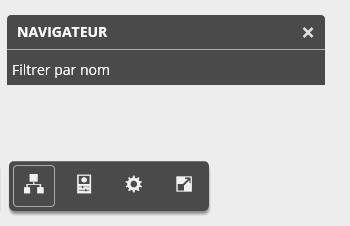

Explorateur du modèle Sélectionnez le navigateur de modèle. Entrez le nom de la pièce que vous souhaitez observer dans le champ Filtrer par nom.
Les autres pièces du modèle sont grisées.
Après avoir utilisé le navigateur de modèle pour rechercher une pièce, vous pouvez sélectionner des parties de cette pièce.
Cliquez sur l'option Propriétés afin d'afficher les propriétés disponibles pour votre sélection.
 Cliquez sur cette option pour afficher les propriétés d'une pièce sélectionnée dans votre conception ou modèle.Utilisez le navigateur de modèle ou les outils disponibles dans la partie supérieure gauche pour sélectionner une pièce, puis cliquez sur Propriétés.
