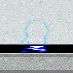

  2. Pour afficher un aperçu des tranches, entrez le numéro d'une tranche dans la zone Aperçu des tranches. Vous pouvez également utiliser le curseur pour naviguer entre les tranches.
    Les aperçus des tranches diffèrent légèrement entre une imprimante SLA (à gauche) et une imprimante FDM (à droite).
