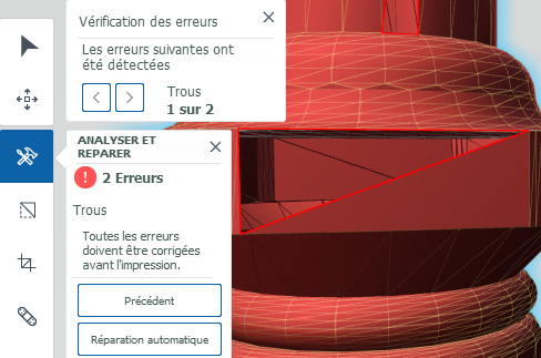

    Dans la barre d'outils verticale, l'outil Analyser et réparer indique le nombre et le type de problèmes.
  3. Facultatif : cliquez sur Examiner la géométrie pour afficher le problème directement sur le modèle sélectionné.
  4. Dans le menu du bouton Analyser et réparer, cliquez sur Réparation automatique.

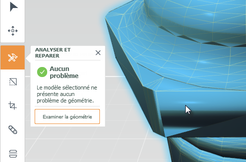

    Une fois la réparation effectuée, l'ombrage rouge est supprimé pour indiquer que le modèle est réparé.

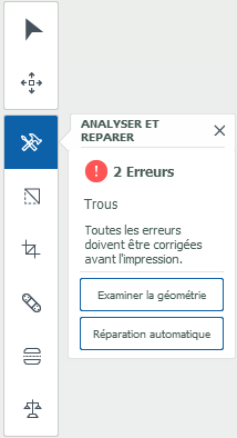

  1. Si nécessaire, cliquez sur Réparer dans la barre d'outils de préparation, puis sélectionnez un modèle ombré en rouge.
    Dans la barre d'outils verticale, l'outil Analyser et réparer indique le type de problème.
  2. Facultatif : cliquez sur Examiner la géométrie pour afficher le problème directement sur le modèle sélectionné.
  3. Utilisez les outils de réparation manuelle pour effectuer des réparations plus avancées ou pour affiner la géométrie du modèle.
