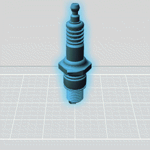

  4. Facultatif : dans le menu du bouton Supports automatiques, cliquez sur Optimiser la rotation.
    Le modèle est placé sur le plateau pour minimiser le recours aux supports.

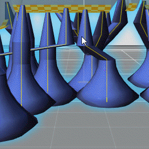

  4. Ajouter des supports. Les zones d'un modèle nécessitant des supports sont dotées d'un motif de hachures. Ce motif est basé sur le degré de porte-à-faux indiqué dans les paramètres avancés du profil de l'imprimante.
    • Pour ajouter un support à un modèle, cliquez sur une zone du modèle, puis cliquez sur le plateau. Le nouveau support est placé.
    • Pour ajouter un support à un support existant, cliquez sur une zone du support, puis cliquez sur le plateau. Le nouveau support est placé.

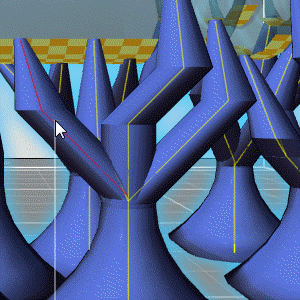

  5. Supprimer des supports.
    • Pour couper une section d'un support existant, cliquez dessus, puis cliquez sur l'icône Supprimer.
    • Pour supprimer un support, cliquez sur sa base, puis cliquez sur l'icône Supprimer.
