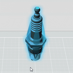

Ajuster la vue
Après avoir importé le modèle, vous pouvez modifier la vue ou son emplacement dans la zone imprimable. Vous pouvez rapidement effectuer un panoramique, un zoom et une rotation de la vue en fonction de vos besoins.
Conseil : Si vous possédez un écran tactile HP Sprout, essayez d'utiliser des gestes tactiles. Faites glisser deux doigts pour effectuer un panoramique. Pincer deux doigts pour effectuer un zoom avant. Ecartez deux doigts pour effectuer un zoom arrière. Faites glisser un doigt pour effectuer une rotation.

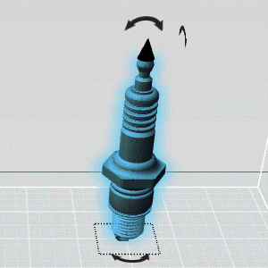

Ajuster la position d'un modèle
Outre l'outil ViewCube, vous pouvez également positionner un modèle avec précision.
  1. Sélectionnez le modèle à placer.
  2. Dans la barre d'outils verticale, cliquez sur l'icône Déplacer.
    Les outils de déplacement sont affichés autour du modèle.
    Conseil : Vous pouvez également utiliser les outils Centrer, Déplacer vers le plateauet Présentation automatique pour positionner le modèle. Ces outils sont particulièrement utiles si vous avez importé plusieurs modèles.
  3. Utilisez les outils de déplacement pour faire pivoter, pour surélever et abaisser le modèle sélectionné dans la position souhaitée.

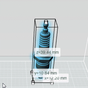

Mettre à l'échelle la taille d'un modèle
L'outil Echelle vous permet de redimensionner un modèle avec précision.
  1. Sélectionnez le modèle que vous souhaitez mettre à l'échelle.
  2. Dans la barre d'outils verticale, cliquez sur l'icône Echelle.
    Les outils de mise à l'échelle disponibles sont affichés autour du modèle.
  3. Utilisez les poignées de mise à l'échelle ou entrez X, Y ou Z pour redimensionner le modèle à la taille souhaitée.
