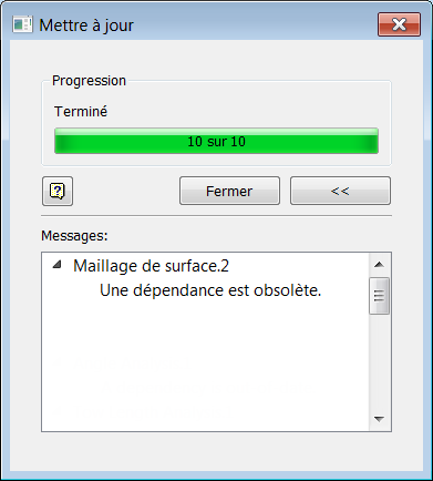

Lors des mises à jour, une boîte de dialogue fournit des informations sur la progression et des messages d'erreur, le cas échéant. Vous pouvez également voir ces messages d'erreur en plaçant le curseur de la souris sur les éléments dans le navigateur de TruPlan.
