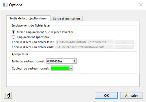

Sortie de la projection laser
Cet onglet permet de définir les valeurs par défaut de la sortie des données de projection laser.
- Emplacement du fichier laser
- Définissez les emplacements de fichiers par défaut pour la sortie TruLaser ; par exemple, un disque dur sur un ordinateur connecté à un projecteur laser. Dans le cas de fichiers LPT, vous devez définir les trajectoires (données d'outils) cible et laser séparément.
- Aperçu laser
- Ajustez les paramètres d'aperçu de la boîte de dialogue Données de projection laser.
- Taille du vecteur normal : si les vecteurs sont activés, définissez une valeur appropriée pour votre modèle ; les modèles plus grands requièrent une taille de vecteur plus importante.
- Couleur du vecteur normal : couleur du vecteur normal ; la plupart des projecteurs utilisent la couleur verte pour les projections.

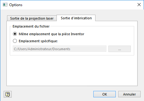

Sortie d'imbrication
Cet onglet permet de définir les valeurs par défaut de la sortie des données d'imbrication.
- Emplacement
- Définissez l'emplacement des fichiers par défaut de la sortie TruNest ; par exemple, l'emplacement auquel les données de pièce saisies sont attendues dans un système TruNest.
