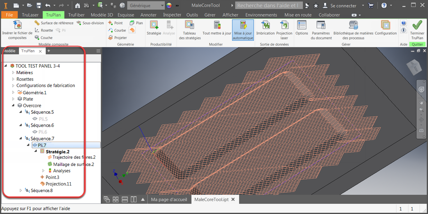

Le navigateur de TruPlan est similaire au navigateur Modèle d'Inventor (situé sur le côté gauche de la fenêtre du logiciel). (Le ruban peut être légèrement différent de celui qui apparaît dans votre installation en fonction de la version et de sa configuration.)
Pour accéder au navigateur, cliquez sur le signe + à côté de l'onglet Modèle dans le navigateur d'Inventor, puis sélectionnez TruPlan dans la liste déroulante.
Structure du navigateur de TruPlan
Le navigateur affiche les composants de votre projet TruPlan :
  • Noeud racine (supérieur) (dans cet exemple, "TOOL TEST PANEL 3-4")
  • Matières
  • Rosettes
  • Configurations de fabrication
  • Dossiers de géométrie
  • Couches (dans cet exemple, "Plate" et "Overcore")
Vous pouvez développer des éléments dans le navigateur, ainsi que créer des dossiers afin d'organiser votre travail. Vous pouvez réorganiser les dossiers ou d'autres objets dans le navigateur, ainsi qu'effectuer des opérations de copier et coller. Pour définir un dossier de géométrie comme emplacement par défaut d'une nouvelle géométrie, cliquez dessus avec le bouton droit de la souris et choisissez Dossier par défaut.

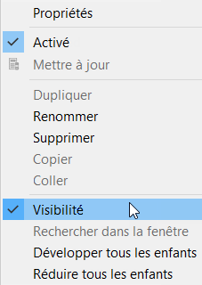

Utilisez l'option Visibilité pour afficher ou masquer des éléments, et faciliter ainsi votre travail. Par exemple, si vous souhaitez uniquement voir certaines surfaces ou géométries dans la zone de dessin, cliquez avec le bouton droit de la souris sur ces éléments dans le navigateur et assurez-vous que l'option Visibilité est sélectionnée. Cliquez avec le bouton droit de la souris sur les éléments que vous ne souhaitez pas afficher et désélectionnez l'option Visibilité.
Le paramètre de visibilité d'un noeud parent remplace les paramètres de visibilité de ses éléments enfants. Par conséquent, si vous désactivez l'option Visibilité pour un noeud parent, tous ses enfants seront masqués, quels que soient leurs paramètres de visibilité. Si vous activez la visibilité d'un noeud parent, seuls ses enfants dont la visibilité est activée sont affichés.
